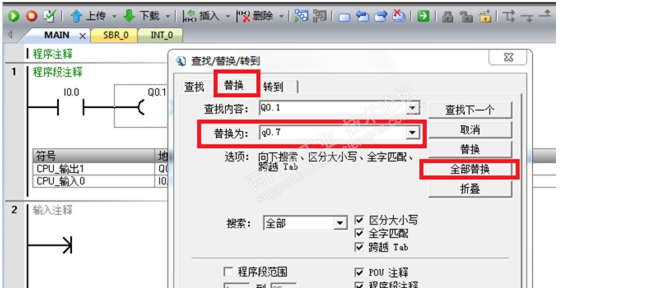

  今天再次看到一贴,大致描述plc输入、输出地址通过MOVE指令传送到DB的讲法。对这个我不理解的一种说法的修改地址“方便”,比如在输入“Q”区域修改。
我拿200smart PLC的应用来说明我的观点。

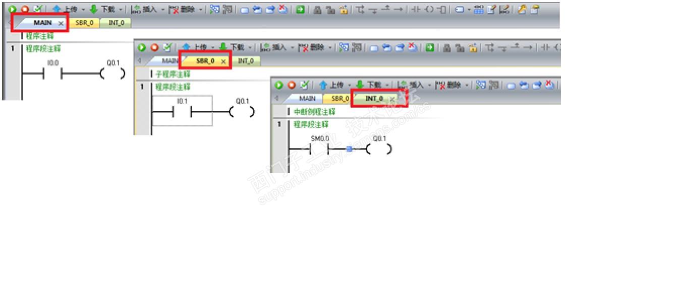

首先编辑一个非常简单的程序,在OB1、子程序、中断子程序中编辑程序,图示:
假设,由于外部原因,Q0.1输出坏点需要修改到Q0.7(程序什么双线圈问题不展开讨论)。
我修改的方法:(修改输出坏点地址的一种方法)
随便打开一个程序段,找到Q0.1(坏点输出)后,按ctrl+F键,在弹出的窗口选择“替换”按钮,在“替换为”选项中输入新输出地址,如修改为Q0.7,选择“全部替换”后,编译下载到plc中就可以了,也是一种非常方便的方法之一,图示:

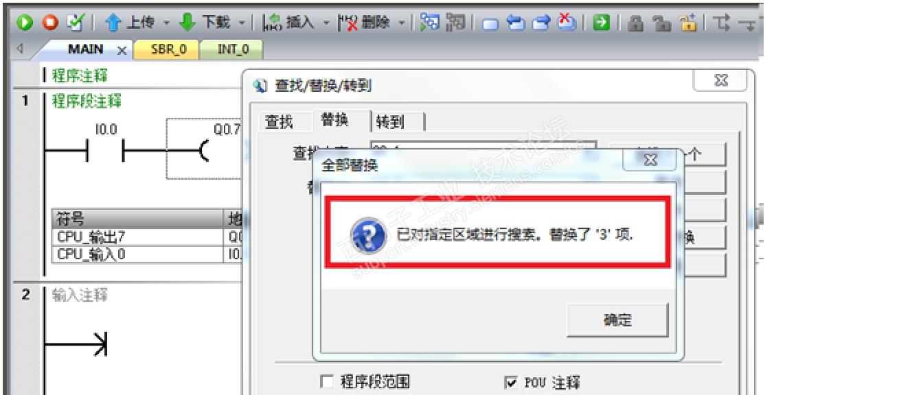

“全部替换”后,会有信息提示具体的替换信息,上述是做plc维保遇到plc坏点,经常需要操作的一种软件部分修改方法,地址修改后,将原Q0.1的导线,变更输出编号后,连接到新输出端子Q0.7上,修改坏点工作结束,并记录修改输出坏点的原因及过程,以便以后查找问题时有依据可循。
