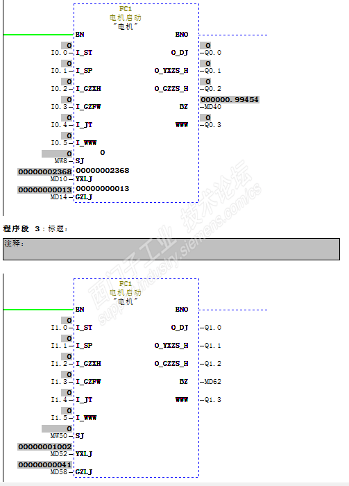

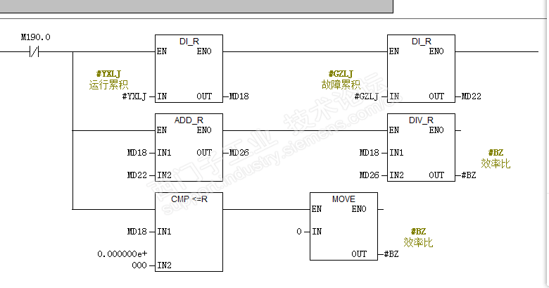

如图,第一个图就是FC块中我写的某一段程序,图2是整个程序。想请教大家一个问题:
我看资料上面写着FC/FB块中使用全局变量只可读,不可写,如果写入就会产生冲突。
可我在这个程序段中使用了全局变量,MD18、MD22、MD26全都是写入,我在OB1中调用了两次FC程序,可是没观察出有什么冲突现象,两个FC中累积的数值都为正常,我有点不理解这是为什么,请大神指教一下。谢谢,下图是两次调用的结果,没看出冲突。
