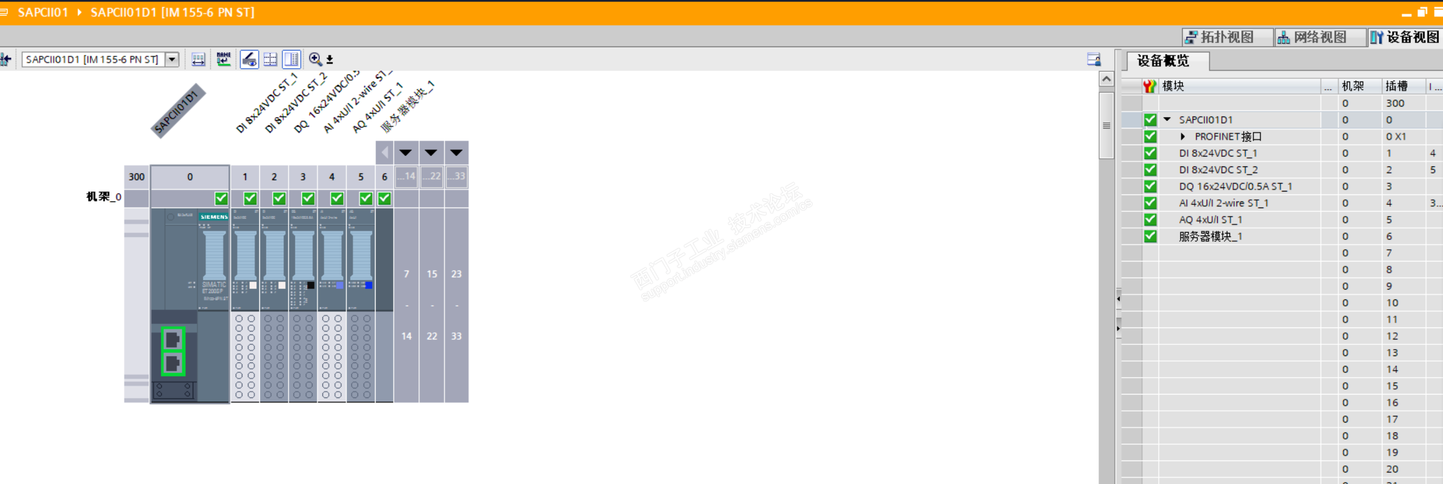

回复:仿真时摁放置按钮,程序段不会变绿色,是因为什么?按S1时,程序段上S1OFF是可以变色的。

以下是引用洋洋殿在2021-01-18 10:39:06的发言 >2楼
这个设置我之前已经设置成true了,之后出现这个问题的。
以下是引用-肖-在2021-01-18 09:33:13的发言 >1楼:I4.1是在ET200SP...
引用1楼详细内容:
I4.1是在ET200SP远程I/O站里,需要将仿真功能块的alternative置为true。
老师您好,我将DI  模组中地址修改之后,还是无法正常进行仿真,还是会出现之前的问题?请帮忙再查看一下。
