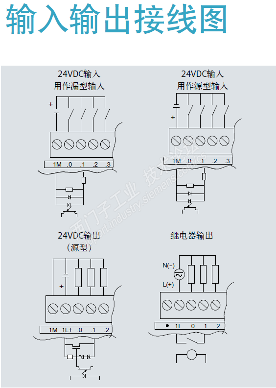

回复:西门子200smart输入点

 见下面图片,接线方式一目了然,图片来自西门子官方的200smart产品手册,按照它上面的接没问题;
