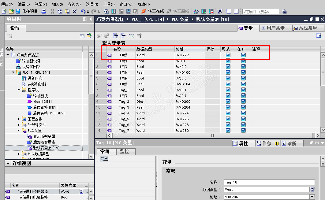

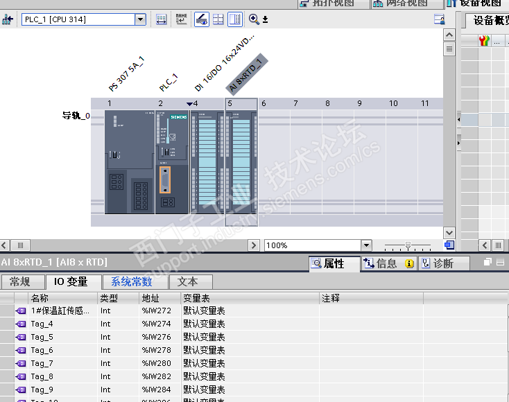

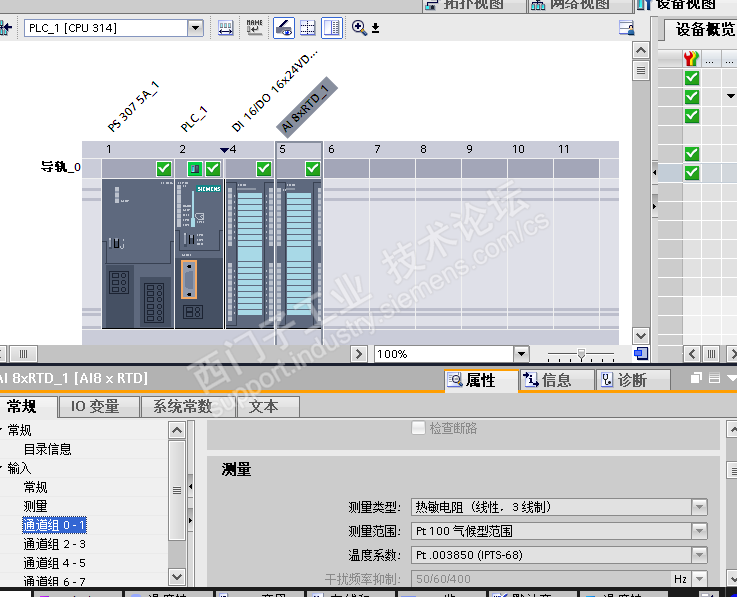

6ES7 331-7PF01-0AB0的没两任何灯(意味着组态没问题),按图4所示接线,6ES7 331-7PF01-0AB0的3和5,4和6分别短接,两线制热电阻接3和4,监控时通道0的iw272一直为0,检查了热电阻没问题,这是个啥问题?高悬裳
