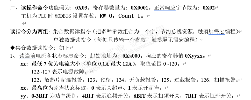

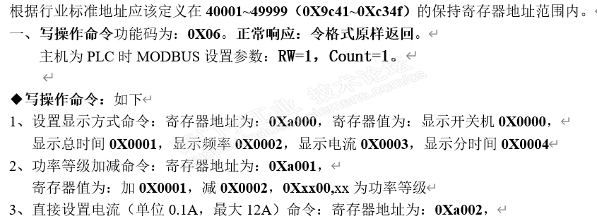

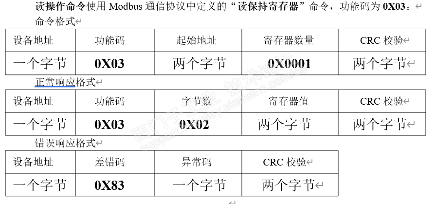

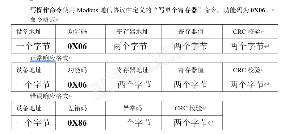

仪表厂家提供的部分协议内容:

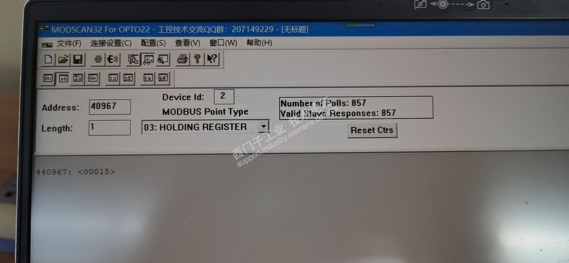

用MODSCN32软件测试,读取协议中起始地址为:0Xa006的指令时,可以读出实际数值:
根据上面的测试结果,读指令应该是是不是从“440961"开始?
另外,我知道单独取字节中的位值,但用什么指令可以将低位的七个位取出,再转换成另外一个数?
衷心感谢您的指点,比其他高手模棱两可的说教实用多了!!!

如果读取的是线圈,则读取地址是 40960(A000),如果读取的是输入寄存器则是340960,如果读取的是保持寄存器则是440960。还有国内很多厂家都不按标准Modbus地址编号的,所以实际的地址有可能是40959?40960?40961。这种乱七八糟的情况我在用第三方Modbus外设就都碰到过,不稀奇。

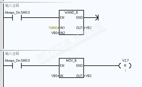

取一个VB单元的低7位内容,可以用WAND_B指令与16#80得到的值就是了。或者也可以直接把字节的最高位清零。比如取 VB0的低七位内容到VB2,用指令与运算或者最高位清零都可以。
