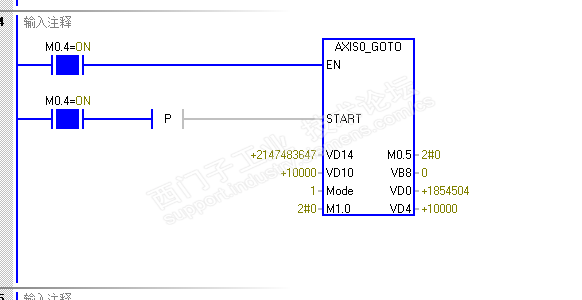

以下是引用hellokitty!在2021-01-21 09:52:47的发言 >17楼
?使用了CTRL LDOFF 和GOTO,这次输入最大值,倒是没报错了
以下是引用芳季在2021-01-20 21:00:09的发言 >16楼:最小化你的程序,由...
引用16楼详细内容:
最小化你的程序,由一条ctrl指令一条goto指令起。看还出错不?
这就是我说的楼主向导做的有问题了,本来就可以设置2,147,483,647的事。问题是楼主开了中断点做HSC了,重复用了I点,所以跑一半就刚刚好报警到了极限。
