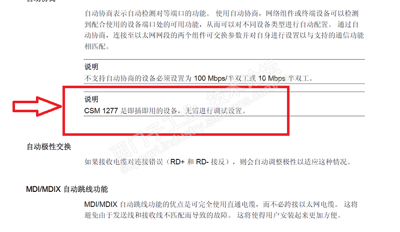

硬件目录里面没有,这个属于即插即用的,不需要配置
https://support.industry.siemens.com/cs/document/36087313/s7-1200-紧凑型交换机模块-csm-1277-操作说明?dti=0&lc=zh-CN
