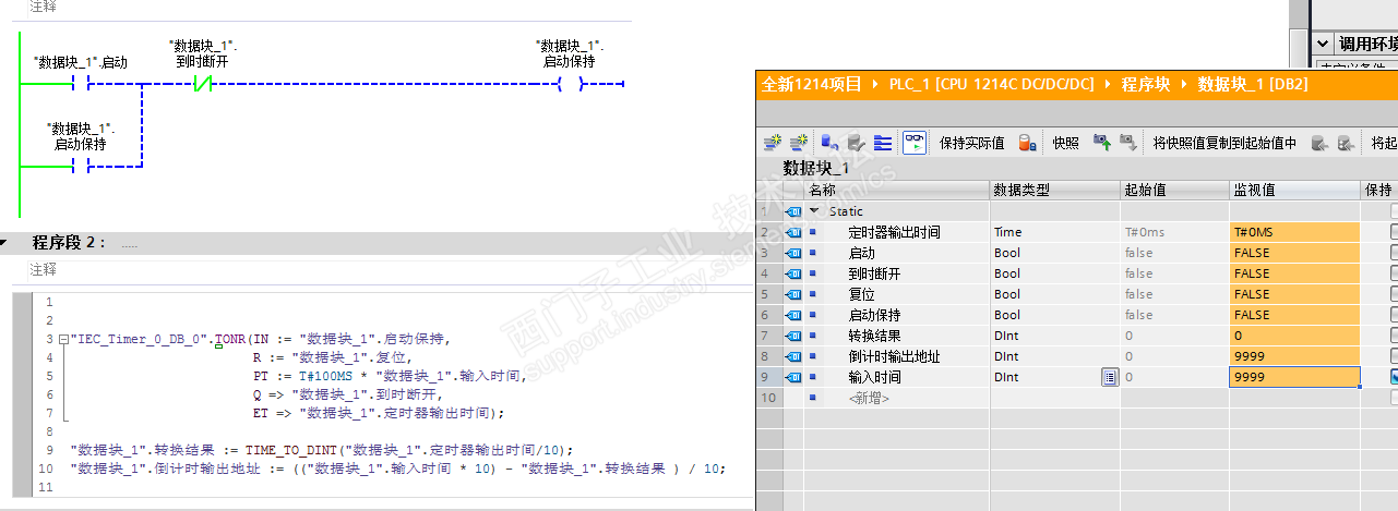

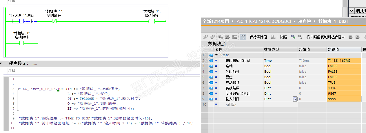

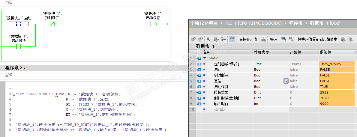

该例子只能是对新手和菜鸟不能用定时器倒计时,里面有两种,一种是100ms定时器,另外一种是1ms定时器。
大神请无视。
