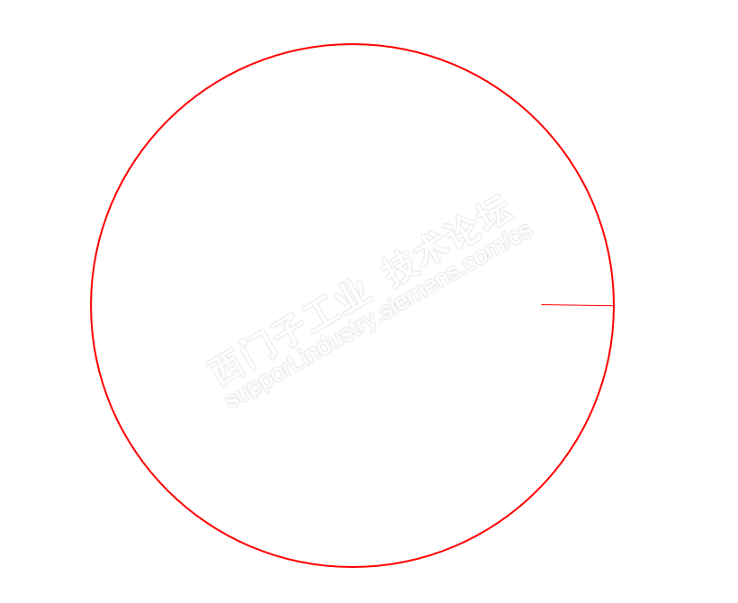

不知道可不可以使用圆的极坐标方程  ρ2=x2+y2,x=ρcosθ,y=ρsinθ,可以每1度计算一个坐标点,再利用坐标计算相连两个点之间的速比
这种方法计算量大,复杂了!
在定时中断里以角秒积分,角度值达到90度倍数时改变速度值积分方向。x轴和y轴最大速度就是圆半径/时间,只需一次计算,x轴从正最大值递减到负最大值经过了180度,y轴从0速递增到正最大值经过90度,再从正最大值递减到0又经过了90度。
在圆的起点和终点,伺服电机不可能瞬间加速到最大值或从最大值减速到零,进刀或收刀时就要根据加工件是内圆还是外圆增加一个直线加速段,下图是以内圆加工的路径:
