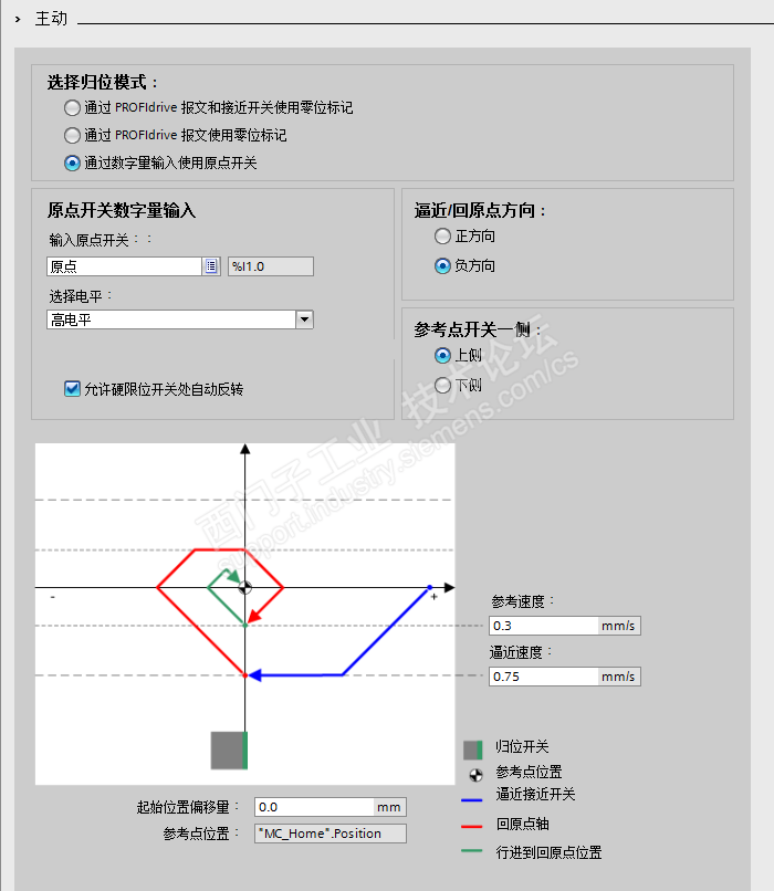

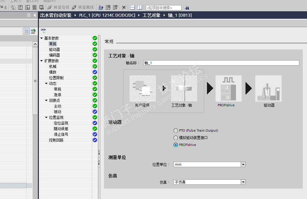

如题
硬件设施包含 V90PN 增量式   1214 DCDCDC
控制方式,组态工艺轴。(如果想问我怎么不是FB284,因为**作失败了,只能操作个回零,控制不了)
1.伺服接线,显示器是DC24V,主电源是AC220,L接L1,N接L3
2.安装SINAMICS-V-ASSISTANT-v1-06-02    链接:https://pan.baidu.com/s/1YDIO-zATG1u316dzXv8xWA
提取码:pjo8
复制这段内容后打开百度网盘手机App,操作更方便哦--来自百度网盘超级会员V2的分享

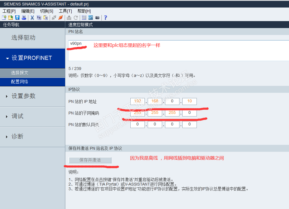

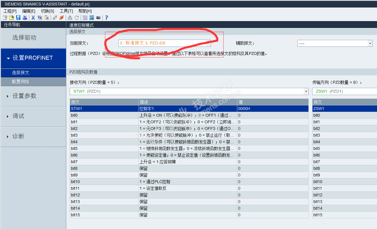

3.配置V90 PN的参数,使用ASSISTANT,选择在线模式,速度控制,设置报文3,设置设备名称,网络地址,并激活
4.重启驱动器
开始PLC侧的操作

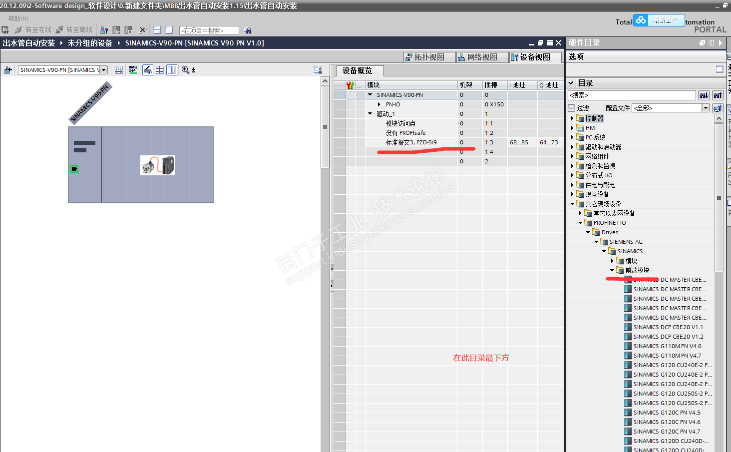

组态V90
1.添加V90
2.添加报文

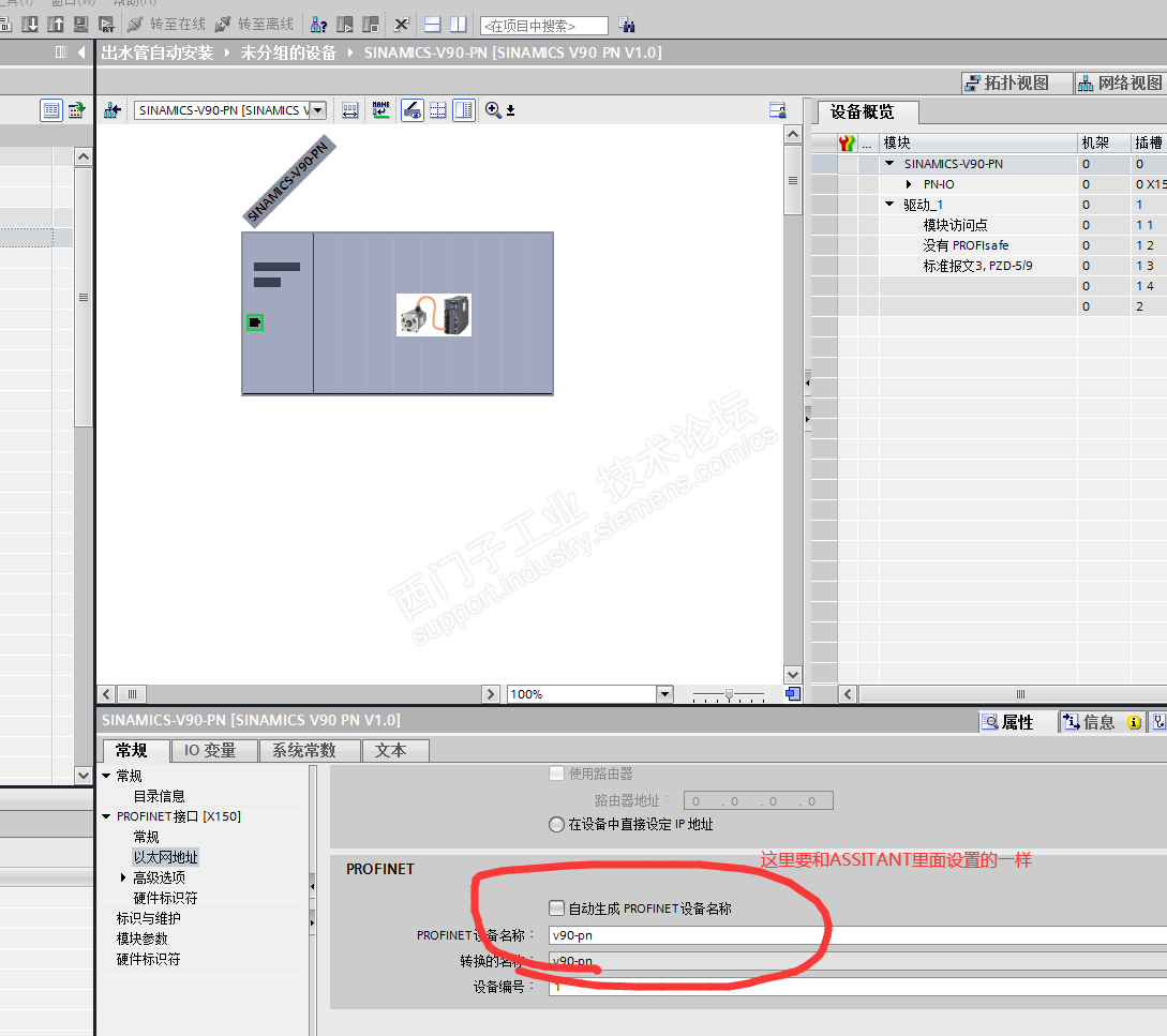

3.添加IP和设备名称,要和ASSISITANT里面一样

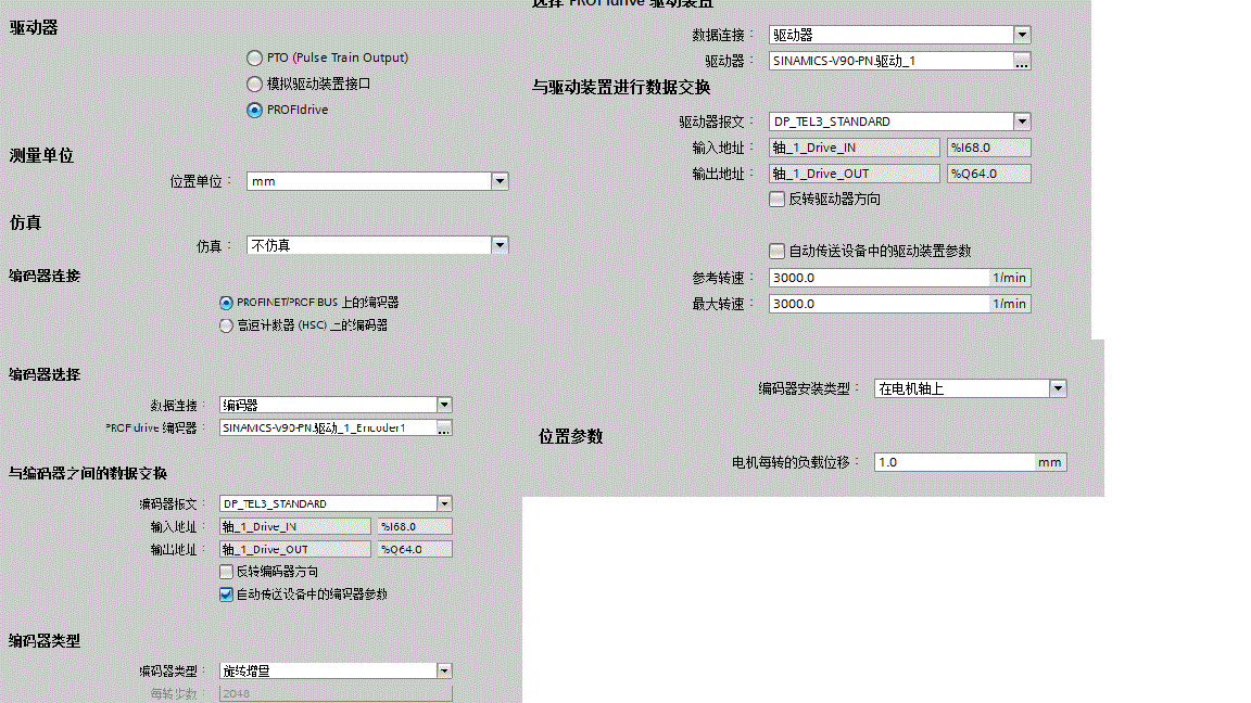

组态工艺轴

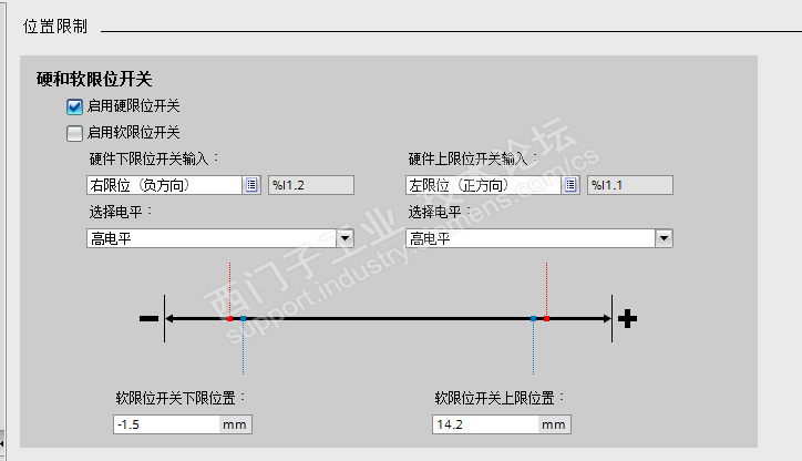

1.我只截图,我修改的地方。其他默认的
。这里稍作一部分结束了。
这里,我把限位开关接反过。主动回零即可。被动回零需要触发回零指令和一定速度移动指令
