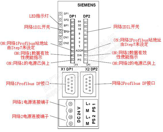

    DP/DP Coupler用于连接两个Profibus-DP主站网络,以便在这两个主站网络之间进行数据通讯,数据通讯区最高可以达244字节输入和244字节的输出。
    DP/DP Coupler模块具有如下特点:
    .连接两个不同的Profibus网络进行通讯,2个网络的通讯速率,站地址可以不同
    .最多可以建立16个I/O数据交换区
    .两个网络电气隔离,一个网段故障不影响另一个网段的运行
    .支持DPV1全模式诊断
    .可通过DIL开关,Step 7或其它编程工具设定Profibus站地址
    .双路冗余供电方式
    对于DP/DP Coupler连接的两个网段,通讯速率可以不同,因此DP/DP Coupler非常适用于不同通讯速率的两个Profibus-DP主站系统之间的数据通讯,但是对于通讯数据区,网络1的输入区必须和网络2的输出区完全对应,同样网络2的输入区必须和网络1的输出区完全对应,否则会造成通讯故障,下图显示了两个网络之间的数据通讯区的对应关系:

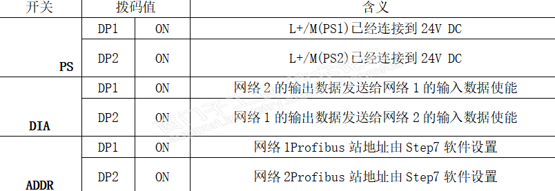

5、各拨码开关设置如下图 :

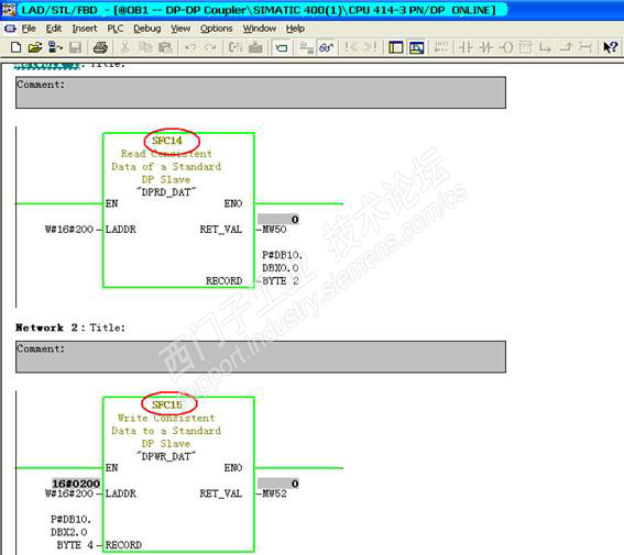

    由于是通过Step7给DP/DP Coupler模块分配Profibus站地址,因此将CP5512的Profibus电缆分别连上模块两个网络的DP接口,将”Set PG/PC Interface”设置为”CP5512(PROFIBUS)”,在Step7中通过”PLC->PROFIBUS->Assign PROFIBUS  Address…”为模块的两个网络分配站地址。分别将S7-300和S7-400的硬件配置及程序下载到CPU中,将OB85-OB87加载到CPU 中防止因通讯故障导致CPU停机,对于连续的数据区(组态为”Total length”)必须在OB1中调用SFC14(DPRD_DAT)、SFC15(DPWR_DAT)以保证两个网络之间的所对应得数据通讯在一个通讯周期内完成。
之后在S7-300与S7-400 中各插入一个变量监控表,可以看到DP/DP Coupler模块两个网段的通讯已经建立起来了,且输入与输出数据是一一对应的。
