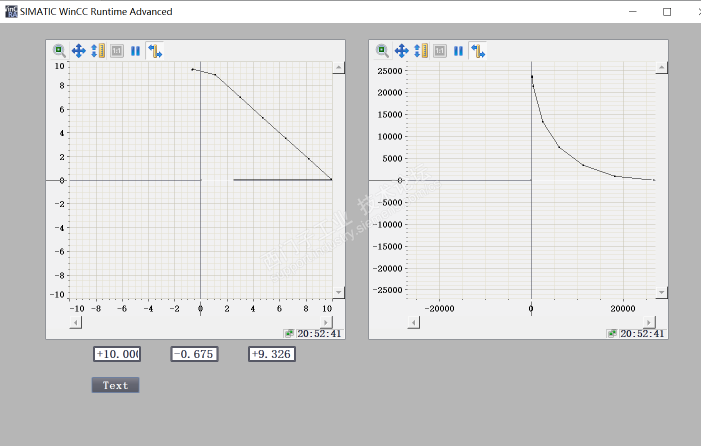

以下是引用holdkcsxyz在2021-01-22 16:39:34的发言 >
应该有两种思路
1缓存多点两轴耦合速度输出给定-空间大点,时序短点。
2实时计算两轴耦合速度输出给定-空间小点,时序长点。
应做到同步性,平滑性,准确性
圆弧插补.rar
做了一个仿真,1200plc程序,不用三角函数,只用加减法。界面左边的F(x)图形是两轴速度函数,是一个正方形,右边就是两轴位置函数,就是圆弧;
附件是仿真录屏。
