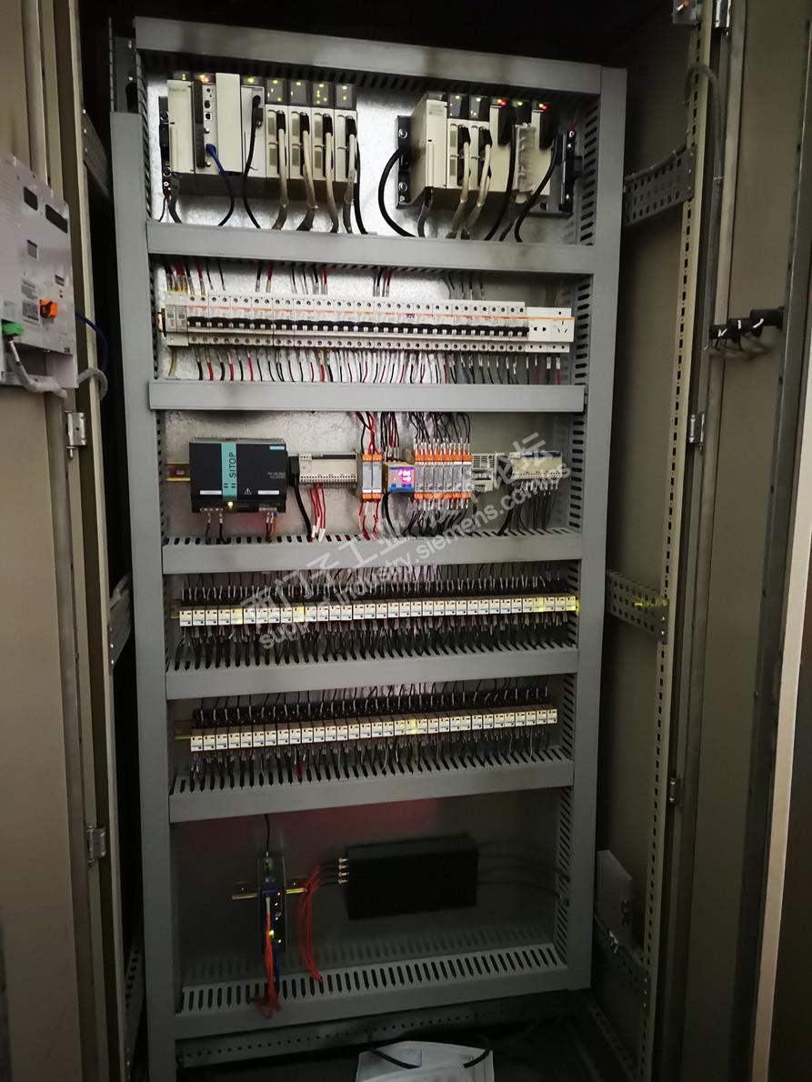

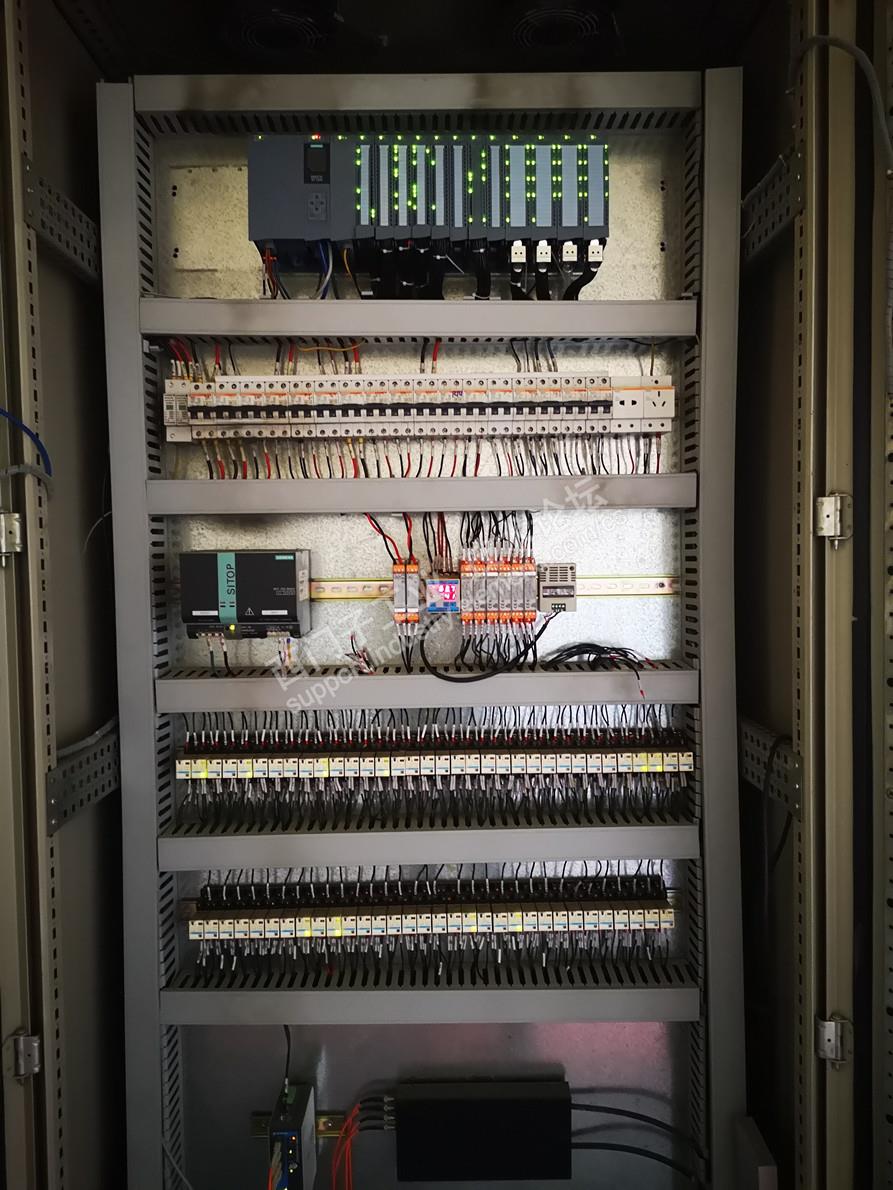

        某项目原有自控系统是施耐德Premium,建于2009年,目前PLC已经停产,备件也不好采购。项目改造新上的PLC全部是西门子1500系列,原设计是老系统继续保留,改造新增设备全部由西门子1500承担。由于项目改造不仅增加了工艺段,还对原有工艺段设备进行了优化,如果按照原设计方案,一个工艺段就需要新、老两套系统控制,一定会增加很对新老系统互相连锁通讯的问题。由于维护老系统已经非常困难,再投入资金去做联调不如彻底改造,遂决定对老系统进行彻底改造,全部使用西门子1500系统,一方面品牌一致方便数据通讯和连锁,另一方面备件采购和系统维护也方便。
        由于项目不能停产,改造要求用尽量少的时间,将原有控制柜整体替换的话会涉及很多拆线和接线的工作,一套PLC柜至少要一周才能改造完。考虑到原柜使用的电气元件都是进口品牌,质量比较可靠,因此决定本次改造只更换PLC模块,保留其他元件,这样所有外接信号线不动,只需要根据原有配置点数更换PLC模块并重新编程即可,预计一套PLC柜最多用2天时间完成。
        改造第一步是根据原有图纸和程序确定PLC柜的IO信号,因为十多年时间免不了有接线改动和设备的增减。第二步是根据实际IO情况绘制西门子1500系统的改造图纸,PLC配置尽量按照原系统的配置顺序和数量进行,外接线的端子顺序保持不变。第三步是新PLC模块采购,同时进行PLC程序的编程开发和上位机画面的更改。第四步设备到货后预制前连接器的接线,并开始现场改造,改造期间设备临时切换到就地控制。第五步PLC改造完毕后直接下载程序,从上位机手动测试设备反馈和控制功能,一切正常后切换到新系统运行。按照这个办法原有4套PLC控制柜仅用一周的时间便全部更换完毕。
        保留原柜进行PLC改造是很多自控厂家不愿接手的工作,一方面需要现场施工,工作效率没有在工厂高,另一方面保留原有元件,出问题容易扯皮。这次改造我们明确规定了厂家的责任,并在合同中预留了备用金用于更换调试中发现的损坏元件,实际实施过程非常顺利。下图就是新老系统的对比了。
        许多项目一方面抱怨老系统故障率高,不好用,另一方面又担心改造麻烦,下不了决心更换。实际上项目的运营是有年限的,早改造早受益。就比如这个项目,运营年限还有十年,可老系统肯定坚持不了十年,如果拖到三五年以后系统彻底瘫痪再改造,同样的投入,自己却少受益很多年。
