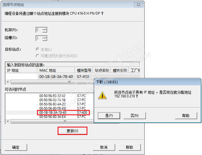

   400H系统,CPU上的两块后备电池没电已报警,在外部供电突然断电后,1对CPU及CP全部掉电,停止运行,掉电后,CPU重启run灯闪烁几下后,STOP指示灯亮,cpu无法启动。
   经过向大家请教学习,查看400cpu中使用的是RAM存储卡,查看文档得知使用RAM存储卡时,如果电源出现故障,系统必须能使用后备电池或通过“EXT.BATT”插座为CPU提供外部备用电压,这样才能备份存储卡的数据和内部RAM上的数据;因为CPU上的后背电池已经没电,所以在外部供电断掉后,导致了RAM卡上的程序丢失。
   在没有任何程序的情况下,CPU是无法进行启动的,需要重新下载组态和程序,CPU才能进入到运行状态。在对CPU进行下载之前,需要保证CPU进入STOP模式并且可以访问。
1、下载硬件组态
  •  在硬件组态保存并进行编译之后,然后点击下载按钮,选择“在STOP模式中下载” 选项,选择下载的目标CPU(机架0或机架1);
  •   在“选择节点地址”中点击“更新”,找到目标CUP的物理地址,点击“确定”,如果该CPU没有分配IP地址,则需要为其分配一个。 也可以通过PLC菜单->Edit Ethernet Node(编辑以太网节点)方式直接分配IP
2、下载网络组态,此时需要选中指定的CPU站,下载整个站点
3、下载用户程序(CFC或sfc进行编译后下载)
    完成了上面的步骤,CPU可以完成启动。注意:我们只需对主CPU进行下载,备用CPU会通过同步光纤自动同步主CPU数据。
     总结说来,本次故障的原因就是因为在后备电池没电的情况下CPU掉电,造成了程序丢失,RAM卡中没有程序所以造成CPU无法启动。
