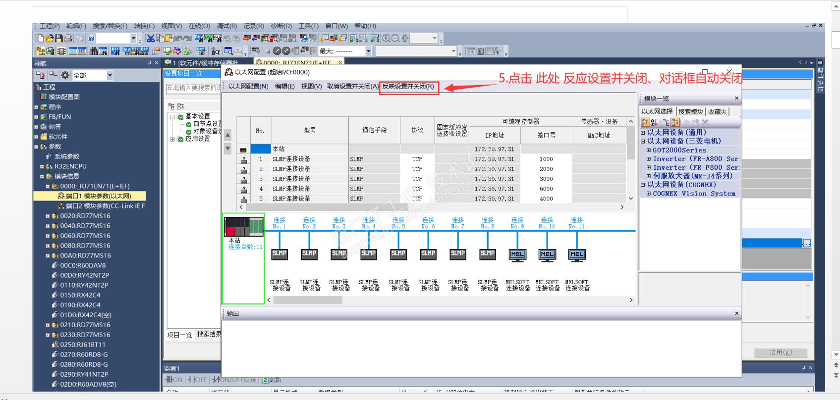

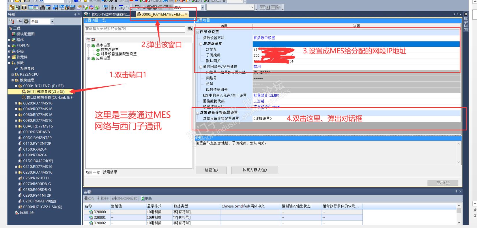

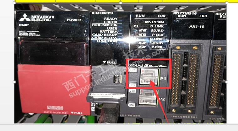

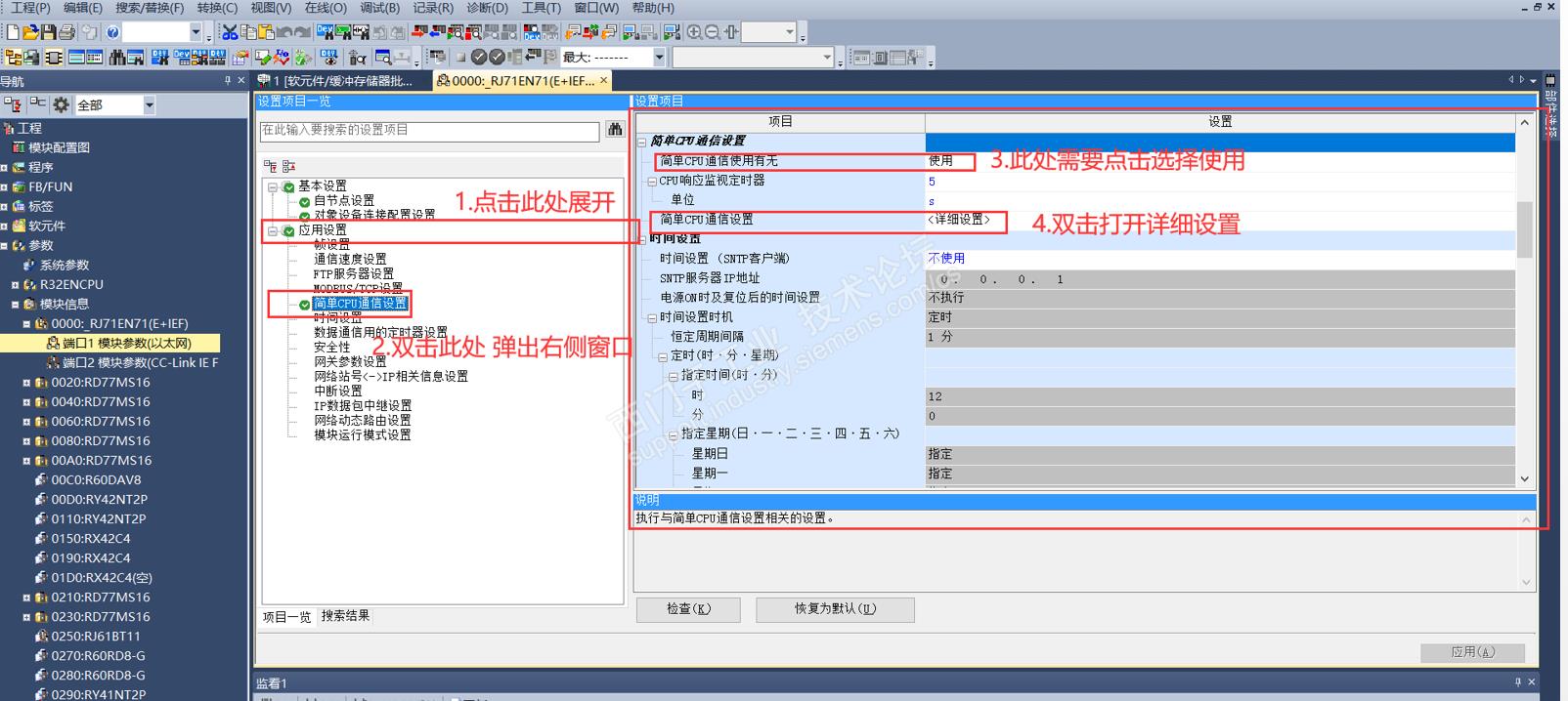

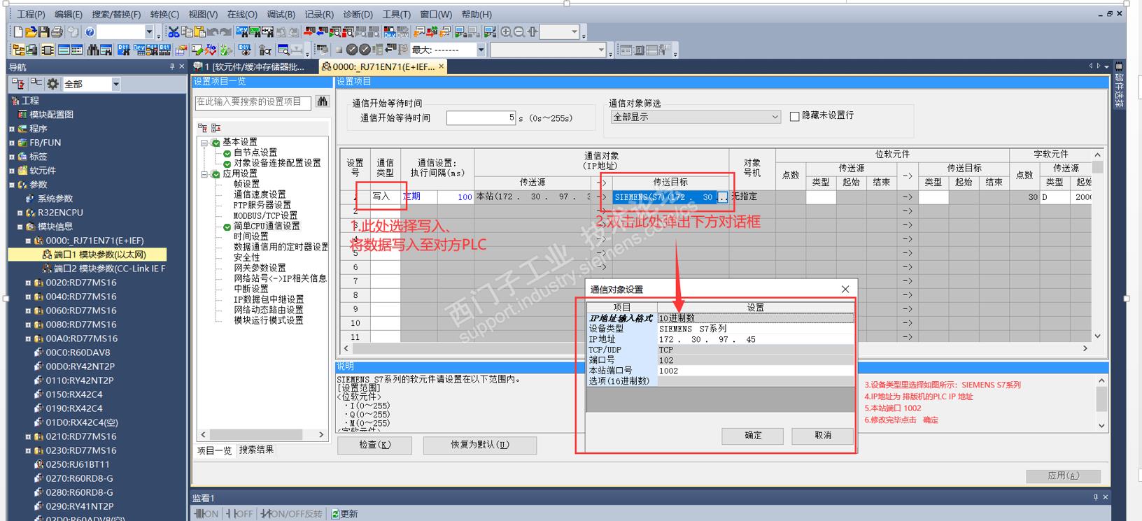

测试了好几天终于测试完了
设置顺序根据图片顺序
西门庆侧 只需设置   DB90     数组数量根据设置里 进行设置
