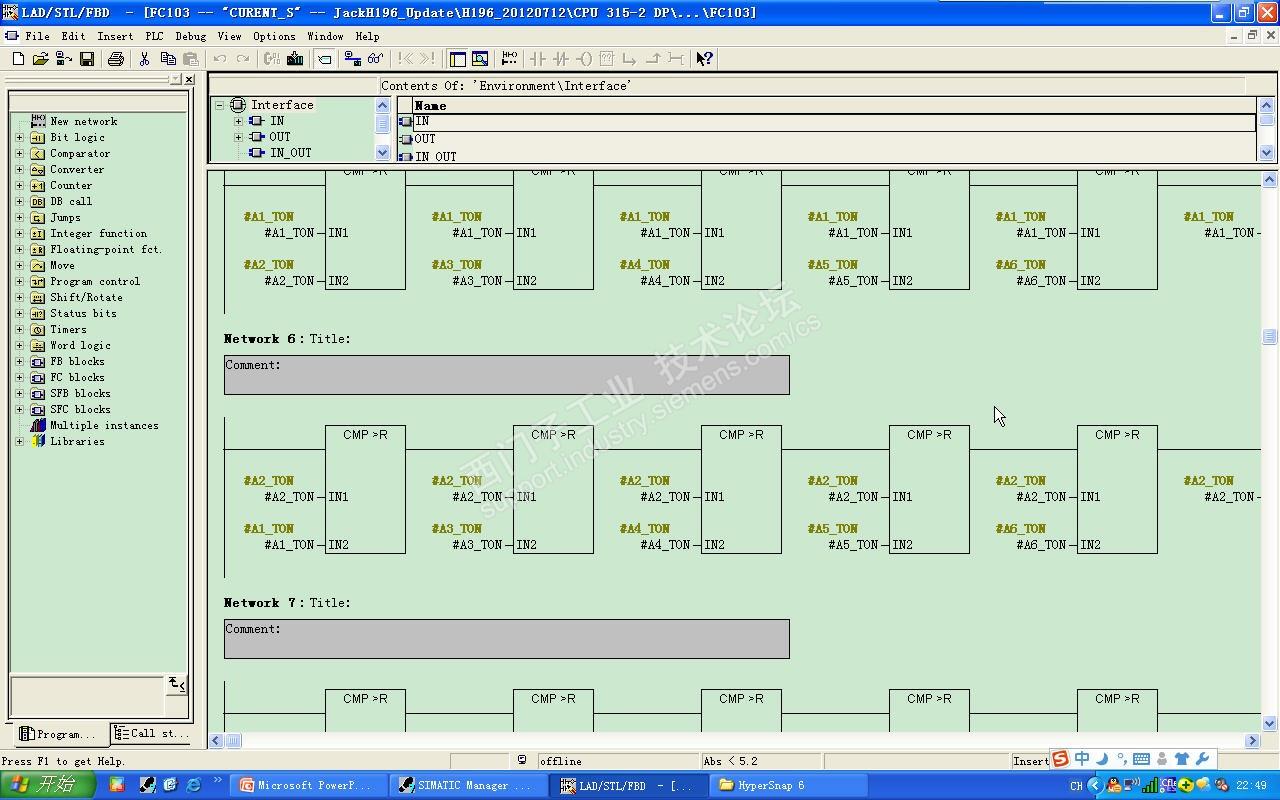

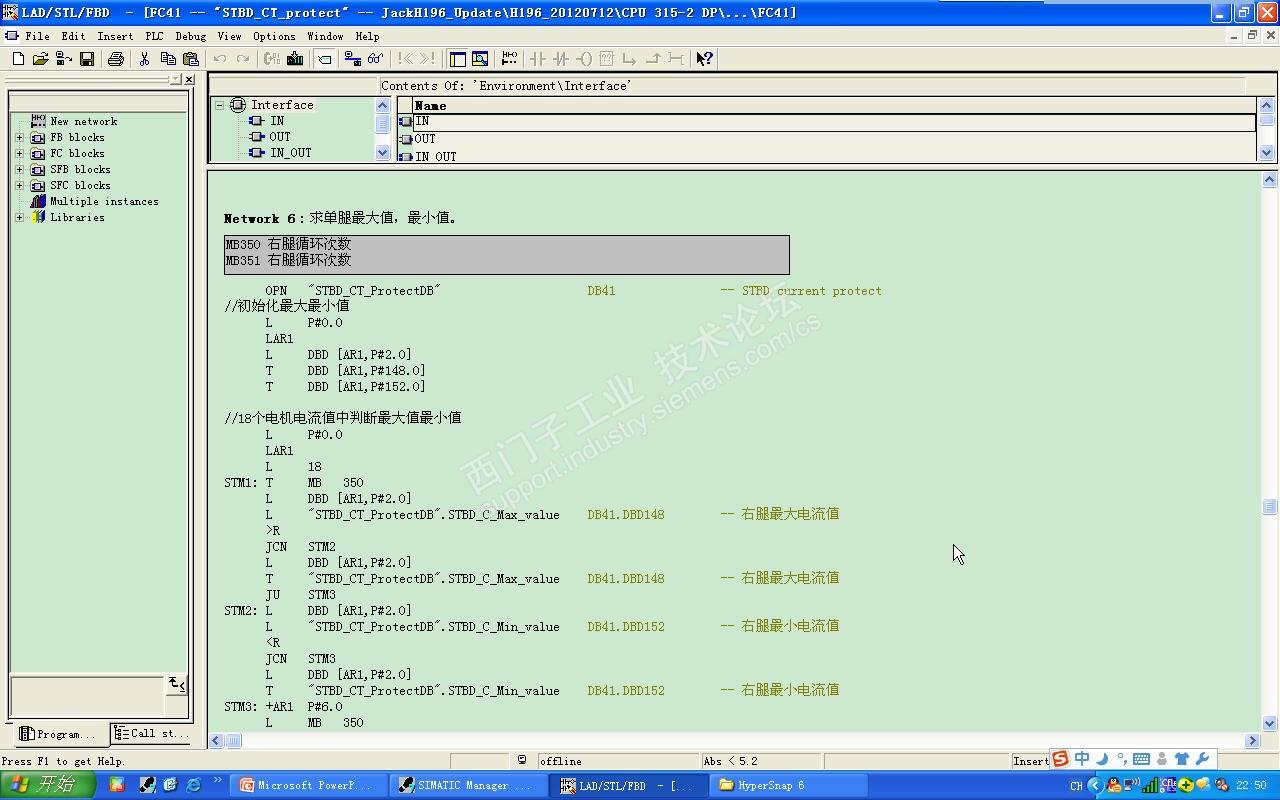

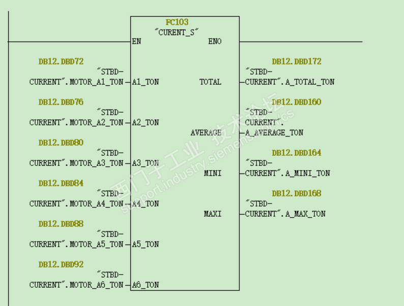

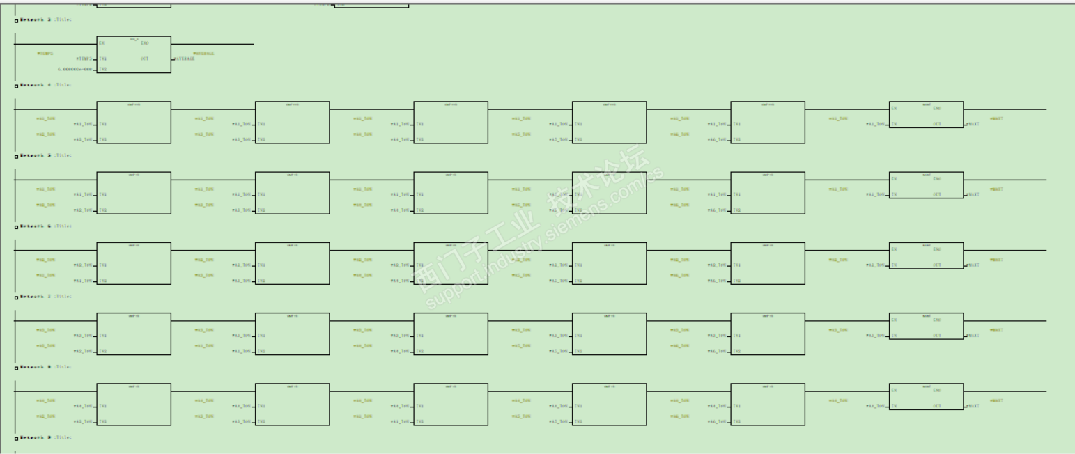

打开原来的程序,有一个程序块是作为单舷管6个电机的电流做比较,求最大值、最小值及平均值的。
打开FC103功能块,黑压压一片LAD,一眼望不到尽头。这才是六个数据呀,如果是18个电机比较呢?54个电机比较呢?又要是何等的壮观场面啊。
但是,别急。
还有其它办法可以解决问题吧。总不能在一棵树上吊死啊。
试试STL,SCL怎么样?
还是STL吧,相比之下,更能得心应手一点点。
简单明了,一个短短的NETWORK就搞定了。
瞬间感觉到,在多数据比较、计算的场合,STL甩LAD好几条街。
再来一段STL程序做报警输出的判断:
OPN   "STBD_CT_ProtectDB"
//判断开始
      L     P#0.0
      LAR1
      L     P#352.0
      LAR2
      L     18
//循环开始,使用MB356
//报警判断
Jam1: T     MB   356
      L     DBD [AR1,P#2.0]
      L     "STBD_CT_ProtectDB".STBD_C110_VALUE
      -R
      L     0.000000e+000
      >R
      JCN   Jam2
      =     DBX [AR2,P#0.0]
//Jam故障判断。
Jam2: L     DBD [AR1,P#2.0]
      L     "STBD_CT_ProtectDB".STBD_C160_VALUE
      -R
      L     0.000000e+000
      >R
      JCN   Jam3
      =     DBX [AR2,P#0.2]
Jam3: +AR1  P#6.0
      +AR2  P#1.0
      L     MB   356
      LOOP  Jam1
这段程序主要就是用于单电机的电流判断,当电机实时电流超过额定电流的110%时,输出控制为warning报警;当电机的实时电流超过额定电流的160%时,输出控制位fault,作为停机控制。
