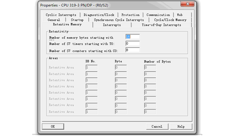

以下是引用students在2021-01-23 13:12:05的发言 >8楼
    断电有过,断电后RAM数据肯定是清除了,我查了保持存储区,没有啥特别设定,换之前MB0-MB15做个记录
CPU简介 没有flash ROM
Work memory 2048KB; 0.004ms/1000 instructions; PROFINET connection; S7 communication (loadable FBs/FCs);  PROFINET IO-Controller; supports RT/IRT; PROFINET interface and 2 ports; MRP; PROFINET CBA; PROFINET CBA-Proxy; TCP/IP transport protocol; combined MPI/DP connection (MPI or DP master or DP slave); multiline structure up to 32 modules; constant DP bus cycle time; routing; firmware V3.2
感谢yming大师,还有啥需要注意的细节,给与指点,谢谢!
以下是引用yming在2021-01-23 10:25:43的发言 >7楼:你这个319从来没断电...
引用7楼详细内容:
你这个319从来没断电停机过?只要断电停机、重启。工作内存中就什么也没有了。
工作内存就是RAM,和你电脑的一样性质!保存的数据都是在硬盘中;在这里硬盘就是MMC卡,它是装载存储器(操作系统,程序、数据文件均保存在此。),除非CPU中包含Flash ROM。(像1200那样,可以不插卡运行。)
如果CPU含有FlashROM,是需要将其导出到卡里。(有原程序)
反正只是复制,不是工厂复位。数据就丢不了。
那就没问题了。
只有从前那种将数据写入常数数据区(这类数据是与程序在一起的。非数据块)才需要注意。
不能直接下载原程序,要先上载。否则数据就被原程序的数据复位了。
现在的博图调试也是。它有调试数据。调试完成后,一键保存到保持数据区。但也别忘了要上载到电脑!否则,下次糊涂了,直接原程序下载,调试好的数据就没了。
