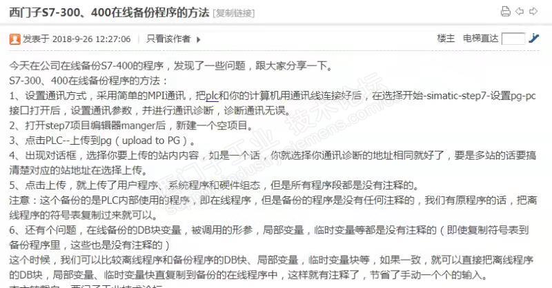

在线备份程序后再更换CPU即可。
