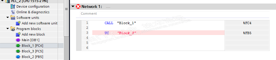

前段时间朋友在移值S7-400程序到S7-1500时,遇到UC指令报错,不能使用。微信发来图片,根据PORTAL中的提示,找不到相关设置,如下图:
图1

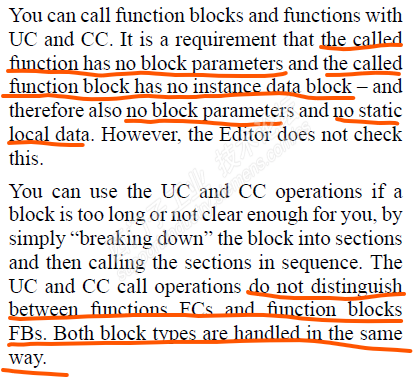

因为以前在用STEP 7编程时,也很少使用UC/CC指令,基本都是CALL指令,于时,找了一些资料看了一下,如下图:
STEP 7中的UC/CC指令说明

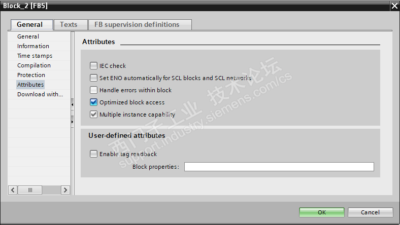

PORTAL中的UC/CC指令说明
图3
使用UC/CC指令时,FC/FB不能有任命接口参数,FB也不能有背景数据块。在STEP7中,使用UC/CC调用FC/FB是不区分的,一视同仁。在PORTAL中,还要激活“通过寄存器传递参数“并且要取消使用块优化访问方式。

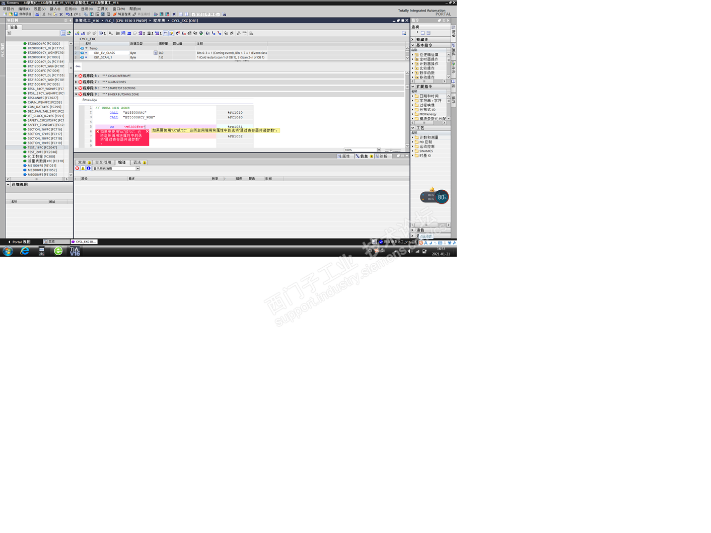

于是,分别在STEP 7和PORTAL中进行了测试。
在STEP 7中测试,FC/FB都能使用UC指令正常调用 ,如下图
图4

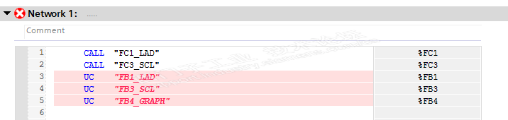

在PORTAL中测试,UC指令调用FC时,PORTAL会自动转换成CALL指令,但是FB就会报错,并且在FB的属性中也找不到“通过寄存器传递参数“这个选项。如下图:
图5
图5.1
这就奇怪了,资料上明明写了激活“通过寄存器传递参数“并且要取消使用块优化访问,难道还有哪里设置不对。在无意间,打开了FC5的属性,奇迹发生了,这个功能居然有参数选项,别的块为什么会没有呢?于是仔细的对比了一翻,发现了端倪。原来有参数选项的块,编程语言是用的STL,其它没有参数选项的块,用的是LAD编程语言。

在PORTAL中,被调用的FC在不激活“通过寄存器传递参数“选项时,使用UC/CC指令,块会自动转换为CALL指令。FB块会出错。
PORTAL中用UC/CC指令调用 FC/FB块,编程语言必须是STL,且不能带用接口参数,在FC/FB的块属性中,要取消块优化访问方式,激活“通过寄存器传递参数“选项后,才能使用UC/CC指令。
