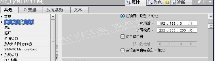

在 “Device View”中点击 CPU 上代表PROFINET 通信口的绿色小方块,在下方会出现PROFINET 接口的属性,在 “Ethernet addresses” 下分配IP 地址为 192.168.0.1 ,子网掩码为255.255.255.0,如下图所示。
同样方法,在同一个项目里添加另一个新设备S7-1500 CPU 并为其分配 IP 地址为192.168.0.2。

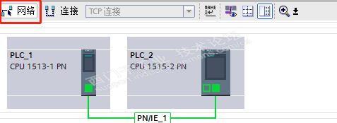

在项目树 “Project tree”>“Devices & Networks” >“Networks view” 视图下,创建两个设备的连接。用鼠标点中 PLC_1 上的PROFINET通信口的绿色小方框,然后拖拽出一条线,到另外一个PLC_2 上的PROFINET通信口上,松开鼠标,连接就建立起来了,如下图所示。

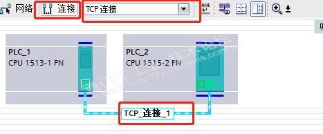

(1)、在项目树 “Project tree”>“Devices & Networks” >“Networks view” 视图下,创建两个设备的连接。选择连接,下拉列表选择tcp,然后用鼠标点中 PLC_1 上的PROFINET通信口的绿色小方框,然后拖拽出一条线,到另外一个PLC_2 上的PROFINET通信口上,松开鼠标,连接就建立起来了,如下图所示。

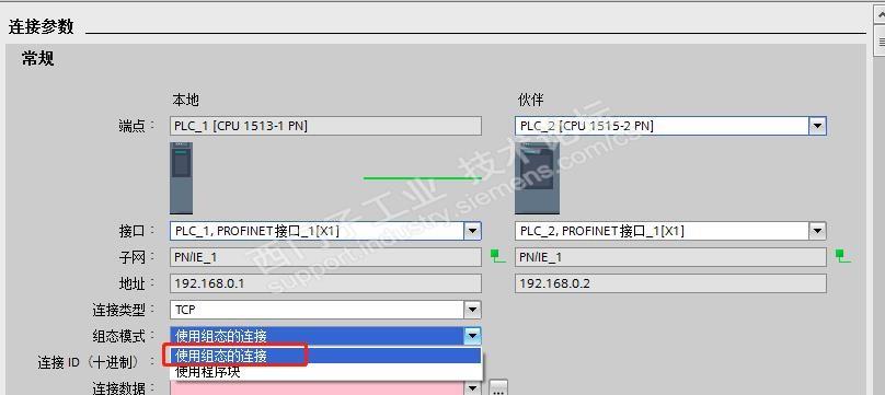

(2)、在项目树 “Project tree”>“Devices & Networks” >“Networks view” 视图下,创建两个设备的连接。选择连接,下拉列表选择tcp,然后用鼠标点中 PLC_1 上右键选择添加新连接,然后在弹出的对话框内选择要连接的PLC,点击添加按钮。通过这种方式建立的连接可以在连接选项内看到已经建立的连接,并且可以更改连接相关参数。用此方式编程中需要注意,选择连接类型时要选择使用组态的连接如下图所示。
