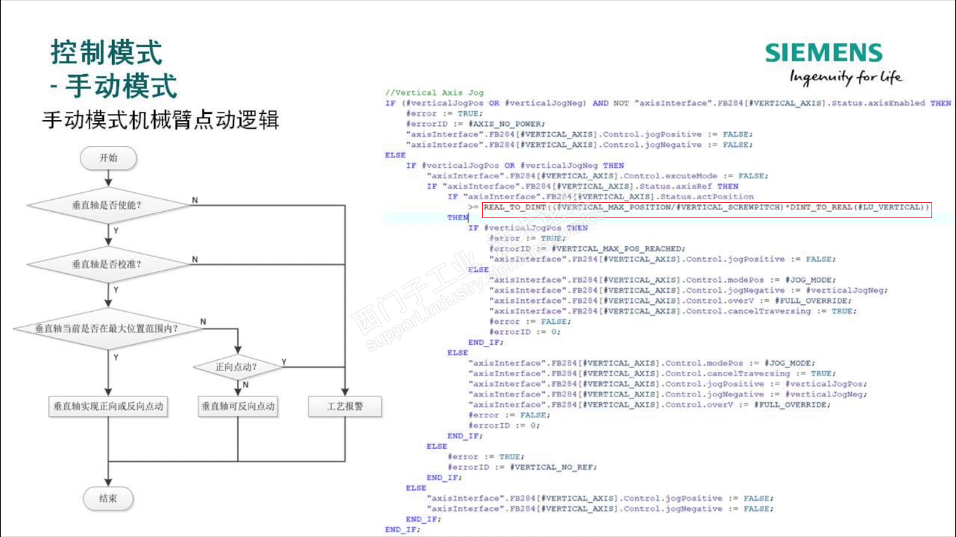

西门子老师:这个公式是什么意思,式中转盘电机最大实际位置除以垂直丝杆螺距,这一步是求什么?然后再乘以垂直轴负载每圈的长度单位,这一步又是求什么?
