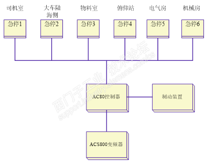

原系统的紧急停车命令由驾驶室、大车陆海侧、物料室、俯仰站、电气房和机械房的急停信号串联接到控制器的I/O模块。当紧急停车命令发出后,先经控制器处理后再由I/O模块发出急停信号给传动系统。这样急停回路控制方式弊端是,当控制器或I/O模块出现死机现象时,即便给出急停命令也无法及时停机存在一定安全隐患。原系统的急停控制回路原理图如图2所示。
此次改造将所有紧停回路和安全极限限位均采用硬件、软件双重保护,一路硬线直接进传动单元的跳闸回路及控制回路,另一路进PLC通过软件控制紧停回路,当急停动作发生时硬件软件回路同时工作,切断传动主接触器及整机控制回路主接触器(包括制动器控制回路),同时CMS监控系统将实时故障显示出来。
