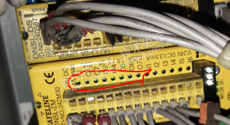

1月23日我赶到公司,根据HMI的报警信息把维修人员的路又重新走了一遍,最后也走到DINA的安全PLC上来了,我看了一下PLC输入信号IN2,3,4都有的,电源指示也正常,但是有三个灯不亮我产生了疑虑,但我还是认为PLC不太可能会坏。

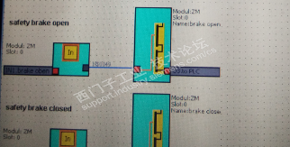

我粗看了一下对应的IN2,3,4中IN2,3,是直接给OUT5,6,我想应该不会没有一个输出呀!
难道PLC真的坏了吗?

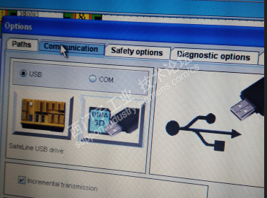

我准备用USB数据线连接PLC看看能否连上,这里我还得感谢论坛之前兑换的读卡器上有一根数据线。
我连接好PLC后,驱动是自动安装的是正常成功的。
我设置好通信

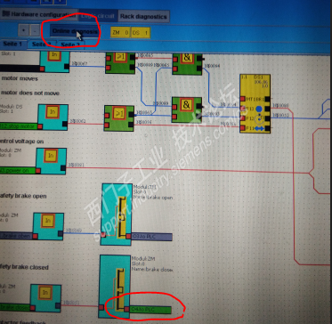

点击诊断
可是怎么也连不上,我有点怀疑我的人生,没有用过此类PLC不会搞呀!不行的话也只能星期一求助于DINA公司了,星期六是没人会理会我的。

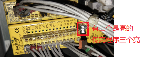

装上新的PLC上去后,我看上面所说的三个指示灯有两个是亮的。

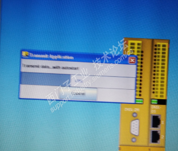

接着我尝试传送程序
结果传送开始执行了,传的过程中一次是传了硬件组态,接着自动传程序到EPROM内,此时我明白了为什么昨晚维修人员换新的PLC上去,同时把原SD卡插到新的PLC上去后,SD卡内的程序并没有传到EPROM内,所以故障才没能解决。
程序传完后,三个指示灯都亮了,此时PLC也有了输出。
我再点击诊断也能在线了
测试机器终于正常了。
