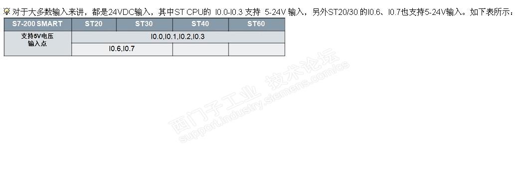

回复:smart200 ST40PLC的I0.0到I0.3是识别5V的脉冲

200smart plus文档中有这样的描述,图示:
