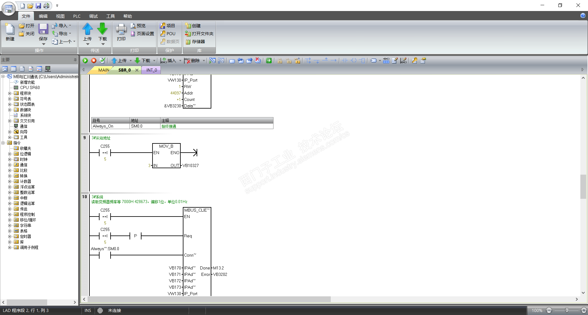

以下是引用WZP985在2021-01-25 11:04:37的发言 >4楼
VB10327这个是什么地址?
ID号,在modbus tcp的符号表里面,这个是程序中指定库存储器定的。我这指定的是1000开头
