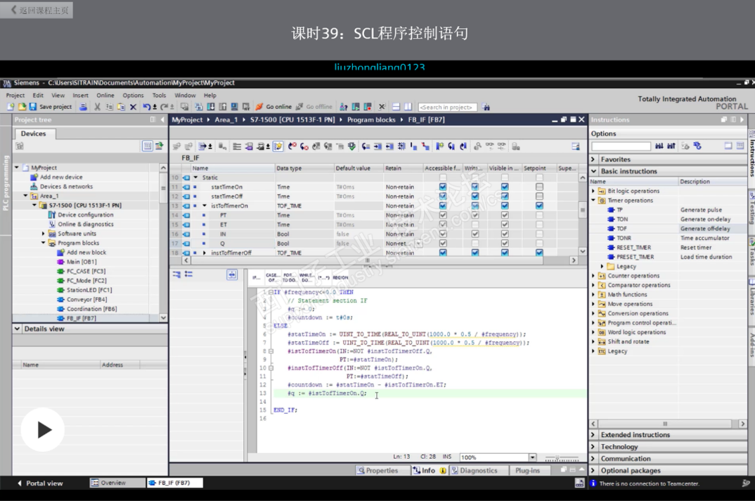

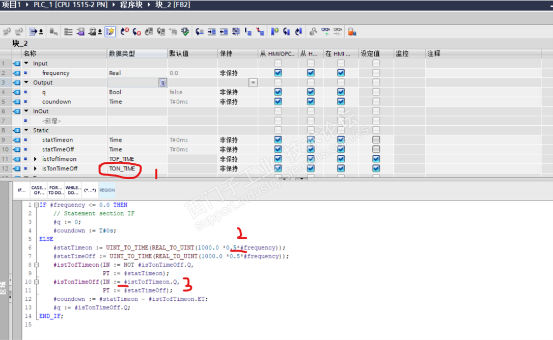

课时39中IF语句应用实例演示问题
434
2021-01-26 01:12:09
请问在课时39中的IF语句应用实例演示中是否能实现要求的不同频率脉冲信号的功能。我按照视频中编写不能实现,改动了算法(主要为1000*0.5/#frequency改为1000*0.5*#frequency以及把第二个TOF定时器改为TON定时器,并把TON定时器IN中的NOT去掉)就能够实现了。如图第一个为视频演示,第二个为自己改动后程序。
