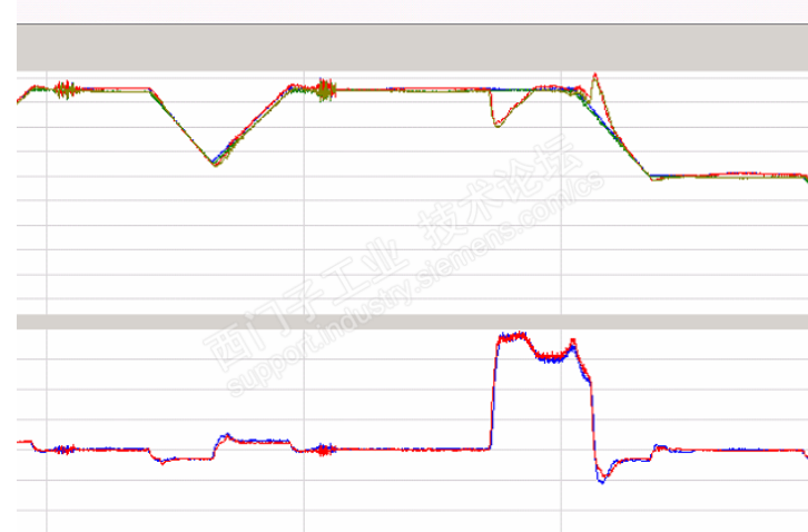

以下是引用VX2006在2021-01-26 10:13:40的发言 >39楼
楼主,咋不把咬钢的时候速度曲线贴出来呢?
上面是速度给定禾反馈, 下面是转矩电流分量值。
