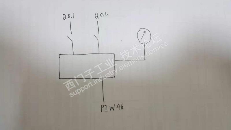

工厂有两条一样的软糖生产线,一条已经投产,另一条还在调试阶段。由于疫情原因老外来不了,就自己调试,外加远程协助。
设备:
一个控制保温水(密闭管路)流量的阀,控制原理图大致如下。屏幕上按钮控制两个继电器,继电器控制阀开度。阀的开度反馈给PLC,并在屏幕上显示。另外还有个压力表作流量参考。
问题现象:
当两台设备屏幕上开度一致时,压力相差较大。因为开度是工艺参数,所以生产想两台设备保持一致。

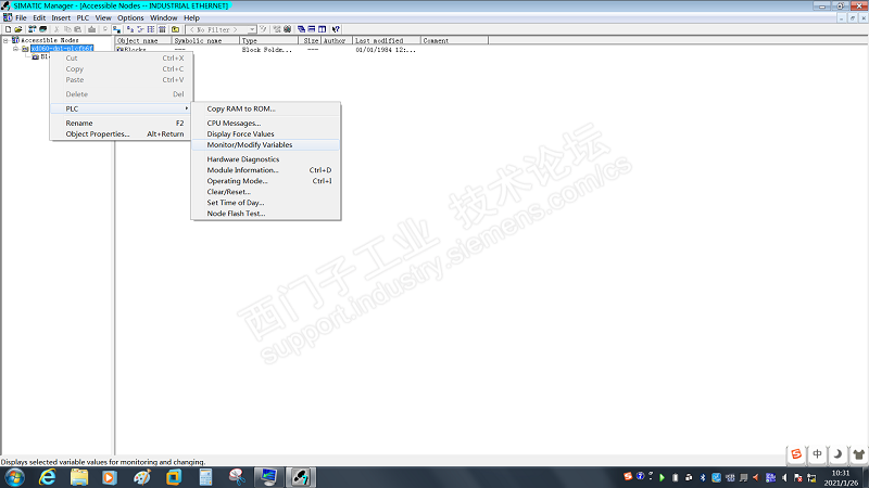

然后又捣鼓了下STEP7,结果发现也能监控变量:
显示可访问节点:
右击添加变量监控:
添加变量监控即可,效果一样
该方法可以简单协助检查,省去了用万用表测量的麻烦及误差。
