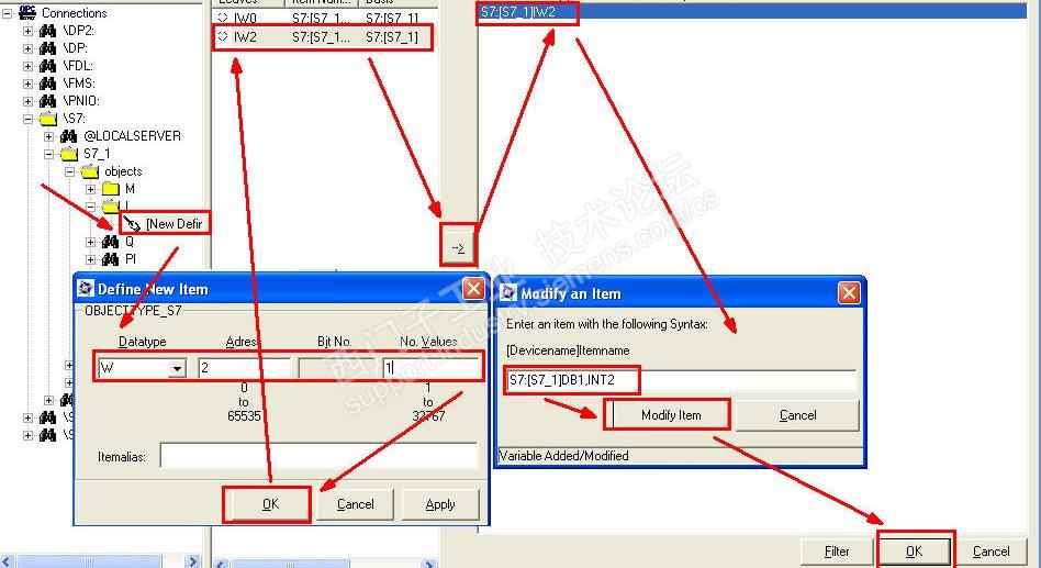

和NET版本有很大关系.
1加数据区需要先添加 I 区或 M 区数据,然后修改成 DB 区数据试试
2要用非优化DB块试试
