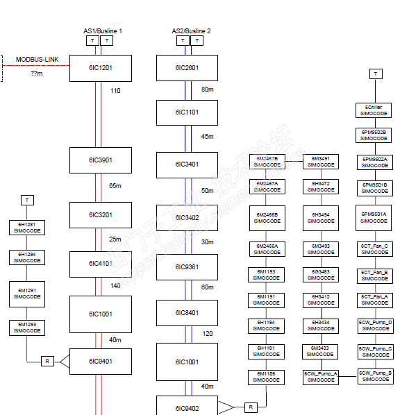

3.1 系统组成:
   太钢BOC公司SIMOCODE与DCS系统连接设备分布在9401、9402个控制柜中,独立成系统,每个子系统由以下设备构成:
    (1)3UF50  Simocode-DP基本单元
    (2)两块RS 485 REPEATER
    (3)3UF52  Operator  Panel
    (4)通讯电缆
    (5)直流24V电源,为Y -LINK及REPEATER通讯卡提供电源
    (6)Y  Switch及Y Coupler接口卡件(将两路(冗余)PROFIBUS DP转为一根PROFIBUS DP)
   实际安装原理图参见图3:
