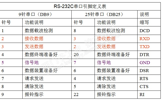

2. RS232C 接口定义
RS232C并未定义连接器的物理特性,不同类型的连接器引脚定义也各不相同,其中9针和25针的引脚定义对照,如下图所示。
最为简单且常用的是三线制接法,即Txd,Rxd和地线三根,如上图中红色(2,3)和紫色(5)三个针脚。

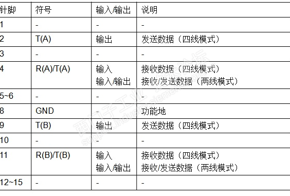

2.RS422/485接口定义
RS422/485 的端口有9针、15针,CP340/341/440/441的接口是15针,如下图所示。

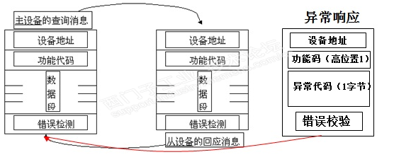

    MODBUS RTU 通信协议是以主从的方式进行数据传输的,主动方发送请求,被动方响应请求,应答的方式。在传输的过程中主站是主动方,即主站发送数据请求报文到从站;从站是被动方,即如果正常从站返回正常响应报文,如果故障从站返回异常响应报文,如下图所示。
