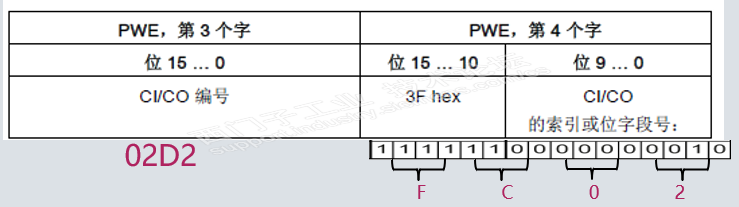

1.数据记录编号:47
这个数字是固定的,不用修改
2.
其中2D2是16进制的722;在PWE(第4个字)中,位10-15需要置1,位0-9表示索引号,所以如图所示,代表.2的综合起来就是FC02
