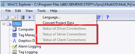

2、 打开服务器的WINCC,选择tool菜单中Status of serverconnections检查连接状态

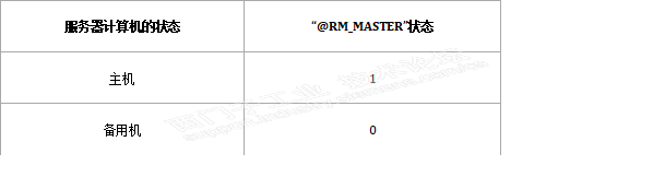

3、通过使用wincc 变量管理器“冗余”变量组的“内部变量”下。通过RedundantServerState显示服务器的冗余状态,“RM_MASTER”和“RM_MASTER_NAME”显示两个冗余服务器的主机/备用机控制以及客户端切换。
@RedundantServerState显示服务器的冗余状态,有四个值:
·         值 1:该服务器是主服务器。
·         值 2:该服务器是备用服务器。
·         值 3:该服务器故障。
·         值 4:该服务器为单机。
@RM_MASTER:标识主服务器,如果服务器成为备用服务器,则“@RM_MASTER”复位
@RM_MASTER_NAME:主服务器名称,如server1。

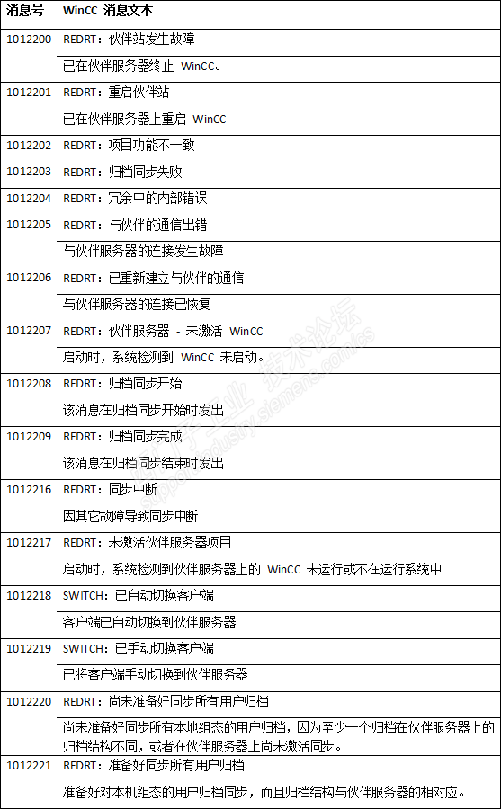

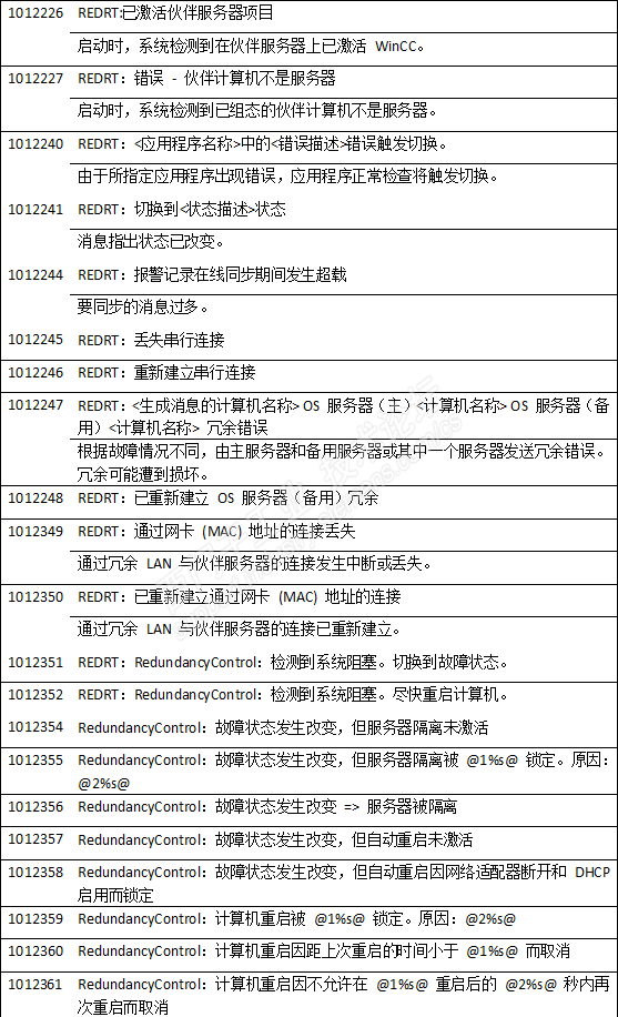

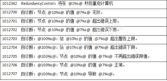

      WinCC Redundancy 还提供了一系列系统消息。在wincc的报警记录编辑器的Options)菜单中选择命令“WinCC System Messages”才能使用系统消息。
WinCC Redundancy 可以输出下列系统消息:
