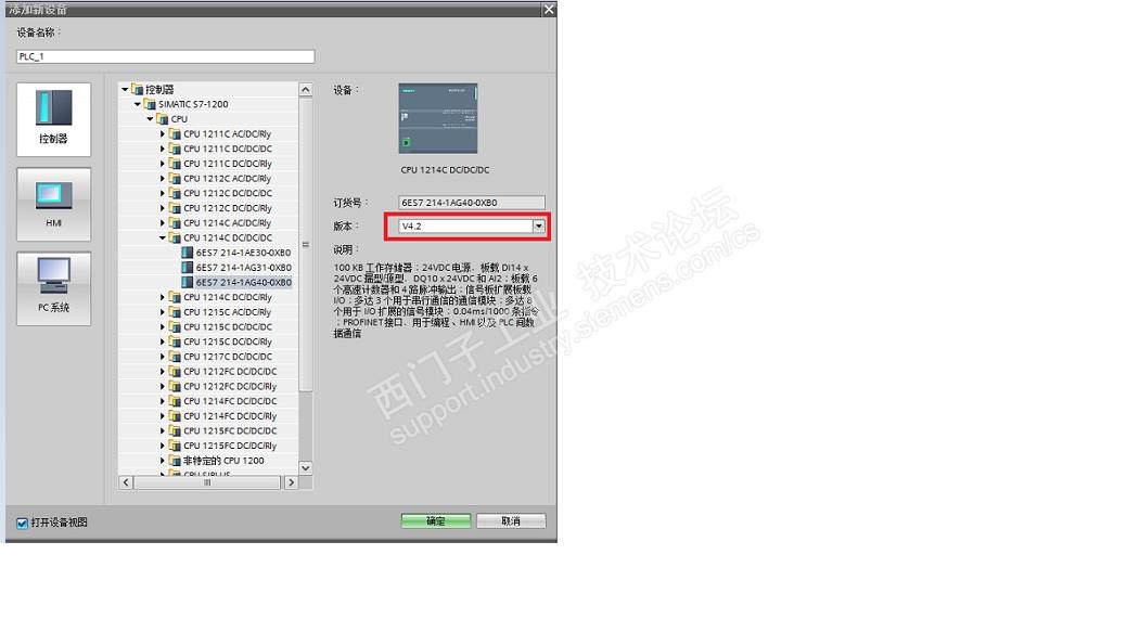

   近期经常性看到有类似模拟仿真的提问,话说需要对plc及HMI设备模拟仿真时总是无法连接的问题。
今天做一个简单的例子来说明,主要是描述如何创建项目方面做一些说明,程序很简单就是一个启、保、停控制为例(项目在portal软件中创建)。
1) 创建新项目,新建一个S7-1214C的PLC及HMI设备TP1200 Comfort:
主要这个版本必须是V4.0以上的,支持仿真。

1)在HMI“连接”设置选项中,如对集成的S7-1200PLC设置时,没有选择以太网,因为S7-1200集成的只能是以太网连接,除非你扩展通讯模块,增加通讯接口;
2)在HMI所调用的变量,如果相应于PLC连接,在HMI变量“连接”选项中必须选择对应的连接,如本例中的“Connection_1”;
3)我习惯于先启动plc仿真再启动HMI设备。这个我认为是有道理的,先启动PLC后启动HMI是能够让启动HMI设备后,能够找到PLC连接;
4)无论PLC还是HMI设备仿真前必须编译通过,不然是无法进行仿真的;
5)PLC的版本,如S7-1200系列PLC支持仿真的版本必须是V4.0以上的;
