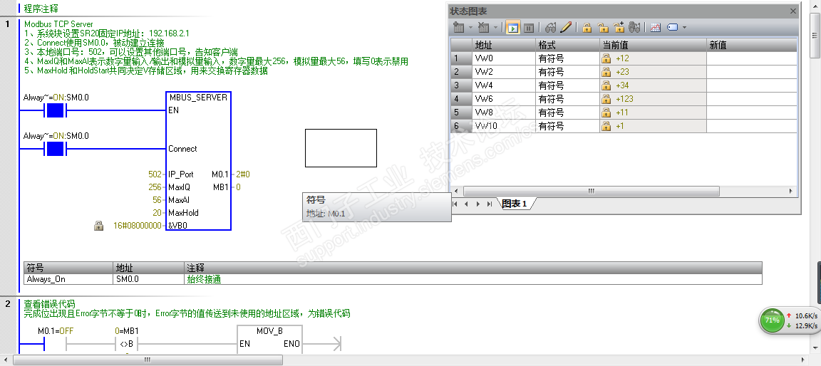

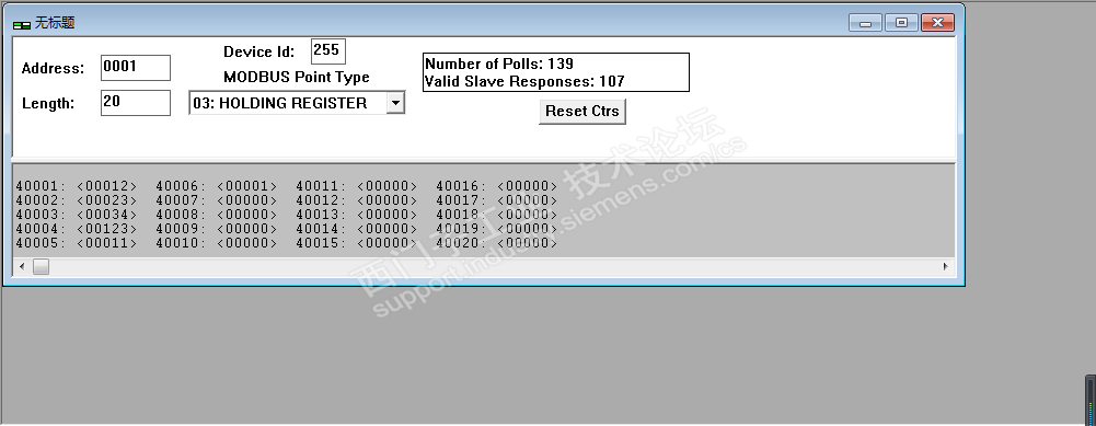

以下是引用龙云浪子在2021-01-27 12:52:31的发言 >1楼:你反过来了,应该是PLC用服务器指令做服务器,仿真软件(做客户端)读写映射后的对应标准Modbus 地址。
PLC做服务器是这样的:
