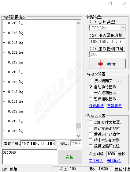

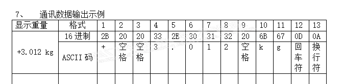

电子秤的通讯格式,长度13个字符:(串口转网口连接PLC)

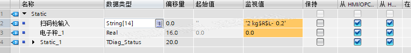

电子秤实际重量   -0.242KG  ,我用TRCV接收时:(缺少了负号)
TRCV更改接收长度为14时:(虽然有负号,但长度显示乱了,PLC有重启过,但没用)
这是网口调试助手收到的数据:
大神们!帮忙看看,指点下!怎样才能带符号显示正常。
