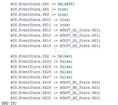

回复:如何实现S7-1500 + WinCC GroupDisplay组显示

补充一下EventState的赋值
