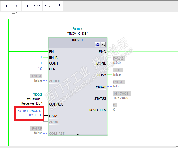

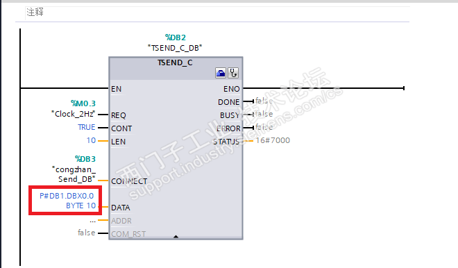

你这里应该写具体的发送和接收DB块的编号,怎么都是写的DB1呢?
