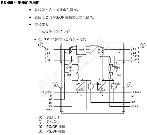

这是中继器的原理图,感觉楼主的接线少了一个等电位的连接,两个中继器M5.2我认为是需要相互连接的。
