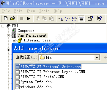

首先,添加S7通讯协议组。在Tag Management上右击,点add new driver.按下图选择
加上协议族后,选择TCP/IP那一项,右击鼠标,点第二项system parameter,这里需要根据具体情况设置。主要是UNIT那一项下边有个Logical device name,这里选择计算机所用的网卡。设置完成后,右击TCP/IP,选第一项New Driver Connection…建立连接,设置连接的Name 和连接的properties。这样就建好了连接,具体的变量不用说啦,都一样。

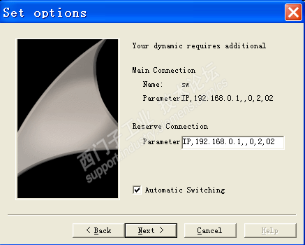

下边说如何实践冗余现实。首先在画面编辑器打开一个画面,在右边动态向导栏(dynamic wizard)里选择“建立冗余连接”(creat redundant connection),出来对话框,点“next”,出现选择连接的窗口,点一下上边所建的连接,“next”,出现下面窗口
这里Main Connection是主连接,也就是主PLC站的连接,下边的Reserve Connection需要自己根据具体情况修改,默认的是和主站一样的。。。要改为自己备用PLC 站的地址,比如IP192.168.0.2,,0,2,02。继续下一步“next”,然后结束。冗余连接就生成了,按正常说,现在就可以实现下边PLC故障切换的时候,自动将上位机WINCC中变量转到备用PLC连接上。但是实际上现在不能完全实现自动切换,和手动切换。尤其是下边主备站都没问题的时候,手动切换过来会发现WINCC跟PLC失去联系。。。传上来的数据多是错的。要实现完整的切换,需要在全集脚本里加上几句话,来强制连接切换,这样才能完全实现容易的切换。
