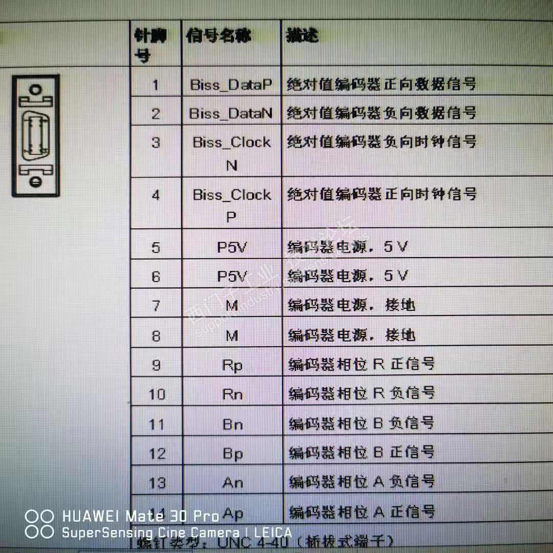

V90编码器端口X9的每个针的功能在公开的手册上就可以查到,见下图。
    从端口信息看,支持两种编码器,即增量编码器和绝地址编码器,同时我们也知道了绝对值编码器不是并行输出,而是串行通讯方式。
      显然这个端口的检测需要两种不同的编码器电机测试才能完成。

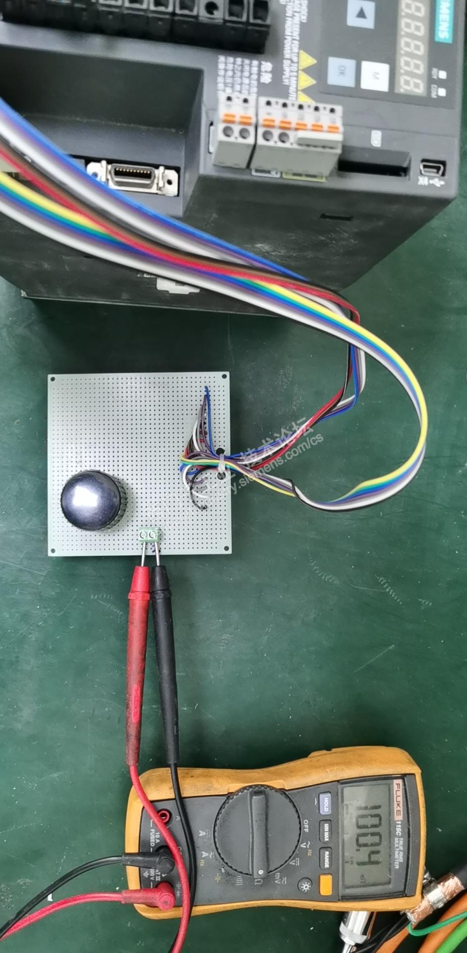

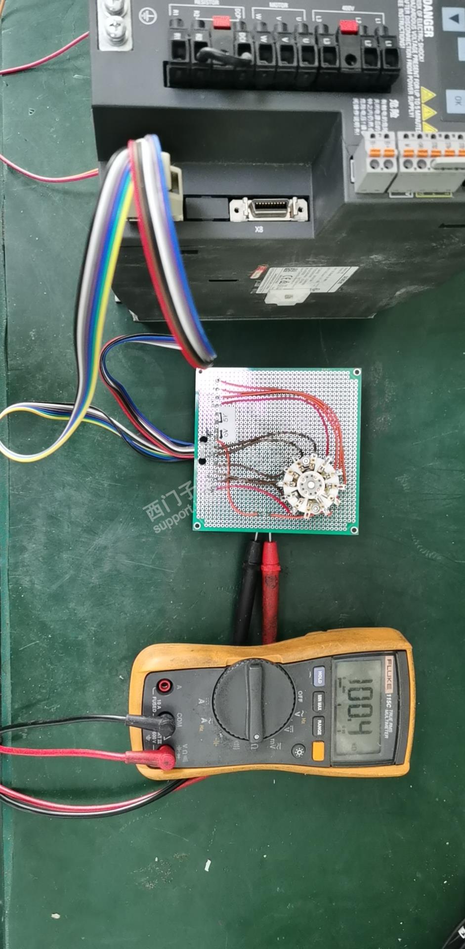

可以做一个简单的测试设备,见下图:
在这个小设备上可以测量静态X9各个针的对0V电阻,通过转换开关选择你要测量的针,【可以测量一台好的V90做一个阻值记录进行对比】,可以上电测量5V电压是否正常。

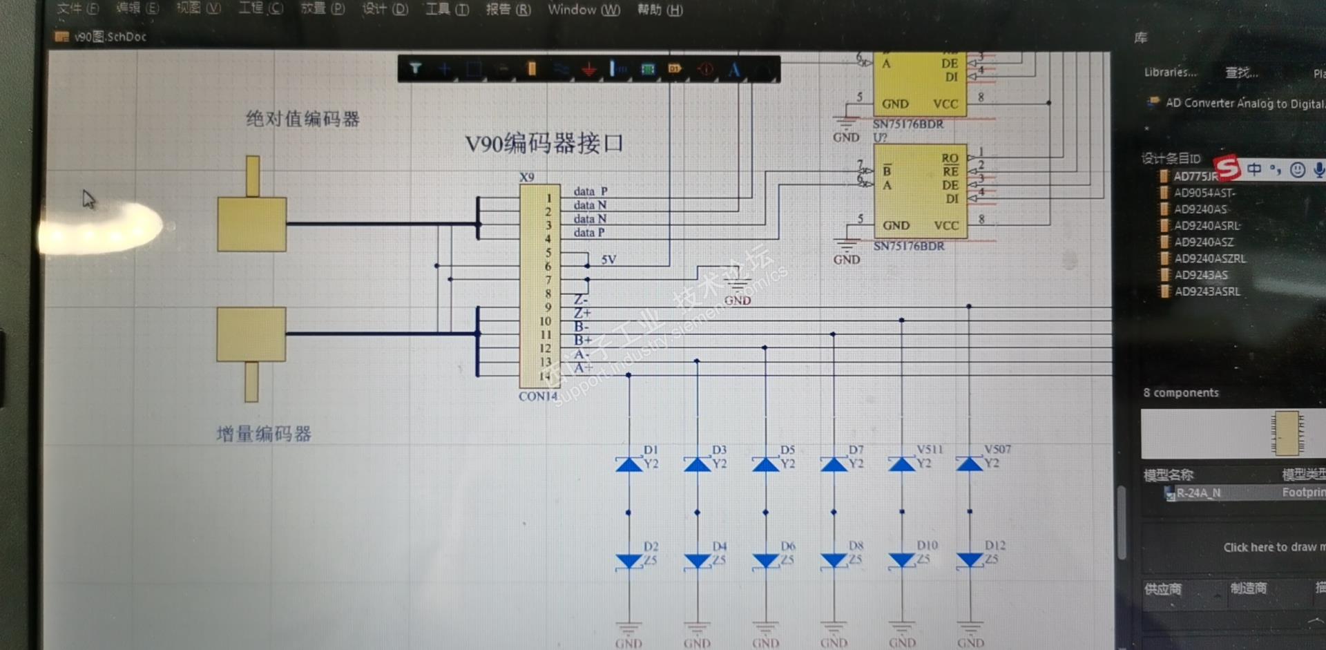

电路板的检测,SNC判保文档有对电路板关键点测试的指导,主要是增量信号的保护二极管是否击穿开路,5V源的状态,参见下图;
其实如果只是板级更换,这个端口检测还是简单一些,如果想深度了解,可以在研究一下编码器信号在电路板上的流程。
