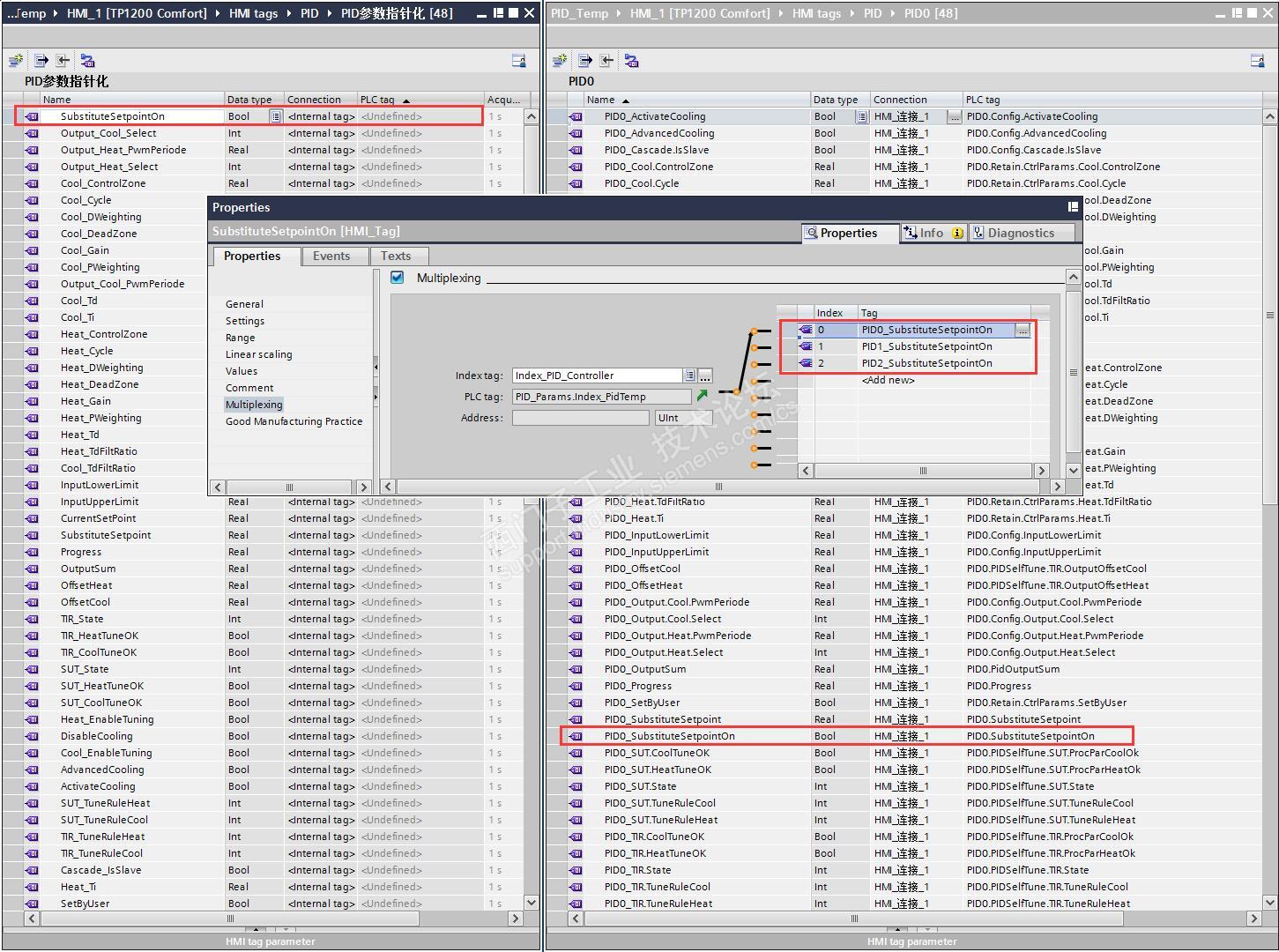

以下是引用宝冬在2021-01-28 14:33:43的发言 >7楼
要使用工艺对象的面板便利,PID块只能是全局的,虽然可以参数化传入FB内部。
这种情况下,如果要在HMI上自建调试面板,以取代博途的工艺对象面板,便于现场操作人员调试。HMI变量可以用指针化对多个PID的静态变量间接寻址。
博途PID的强大功能,都隐藏在它们的静态变量之中。
PID参数的保存和载入可以用多路复用
做项目就是要这样做,我这个仅仅只是回答问题而言的。
我不明白的是,软件已经提供了控制面板了,是什么模式下,用户需要创建自定义PID调试面板?
如果从调试便利性角度考虑,也未必自定义的面板有多少便利性。
