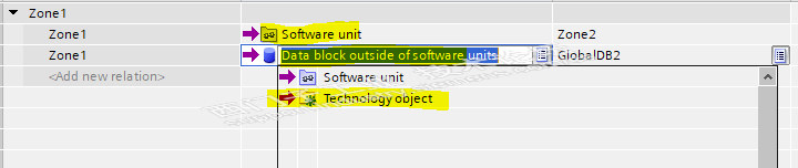

以下是引用贤贤易色在2021-01-28 08:58:50的发言 >2楼
发现M区不能用,,只能DB而且优化块访问......对于需要绝对寻址的应用场合怎么办,,,,,,主OB也不能访问它,,通过别的单元也转换不出去...
以下是引用Letham在2021-01-28 08:27:37的发言 >1楼:1:这部分程序 ,没...
引用1楼详细内容:
1:这部分程序 ,没必要必须要做到软件单元里啊,同时软件单元有自己的主循环,不需要再OB1中调用
2:IO地址是CPU的资源,可以把IO表映射到 全局数据块里,软件单元通过访问数据块来间接访问IO。
3:软件单元之间建立联系,同时 相关程序块,数据块 要 勾选“发布”属性
软件单元 的确有需要完善的地方 ,但是 软件单元提供了 一些封装的概念。
共用的,需要绝对地址访问的,那就不要放在软件单元里。
做软件单元前,应该规划好软件单元的功能,最好就是能够独立运行。
软件单元的目的就是独立编辑,独立下载,根据需要开放某些数据,软件单元外部不可进行未经授权的访问,没有这些限制 ,那么,软件单元,不就是和程序分组等同样功能了?
