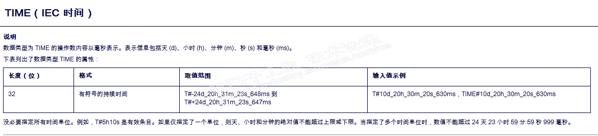

回复:关于博途软件定时器的一个问题

看看帮助里的,24天
