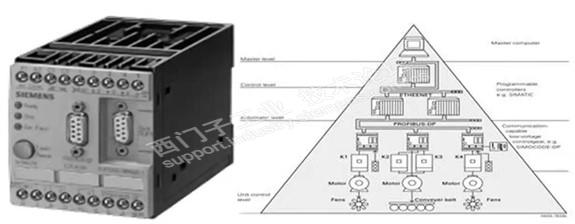

1996年,西门子在中国同步上市了3UF5系列智能电机保护器,他可以通过软件轻松实现参数化,直接起动,正反转,星三角可灵活实现,集成控制以下模块:真值表、计时器、外部故障等,俨然成为小型PLC,支持Profibus DP通讯,随着通讯标准的统一,3UF5得到了更广泛的应用;可靠的品质得到了时间的验证。时至今日,3UF5虽已退市,仍在国内众多客户现场可靠使用。

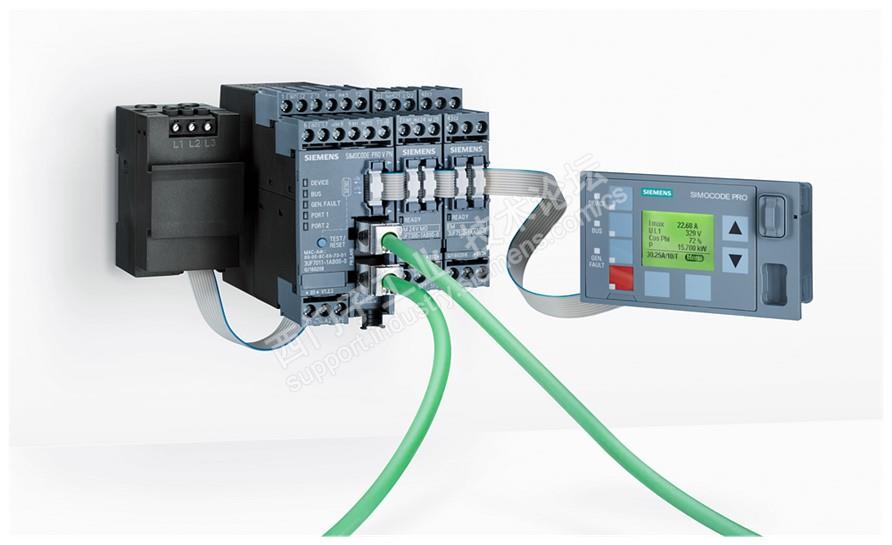

2004年,3UF7问世,这也是今天西门子电机管理的主力,他的面世是革命性的,全球首次推出模块化电机管理产品,将互感器与基本单元分体设计,0.3 ~ 630A无需二次变比,感应电流范围突破了硬件尺寸的局限,不但保证了测量精度的一致性,也解决了备件的困扰,各类功能可以通过扩展模块实现,满足了替换和改造的需求。支持更丰富的通讯PROFINET,Ethernet,PROFIBUS,Modbus RTU以及OPC UA。基于Mindsphere 云应用助力数字化最后一公里。
