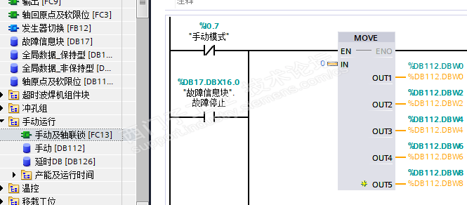

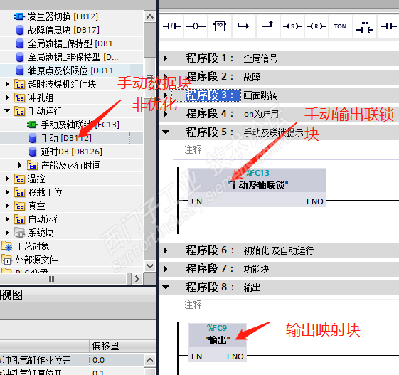

    PLC中建立了一个手动DB块,属性:非优化。DB块内部全部是手动操作执行器的BOOL量。
    在HMI中建立对应的变量,建立按钮---属性-----事件-----按下----按下按键时置位位
    在程序MAIN第五段,手动块中对手动块数据操作:如果非手动或故障中,将0 MOVE 到手动块字中。
     程序MAIN第8段,输出映射。手动控制BOOL  OR  自动控制BOOL  OUT 对应的输出Q点。
问题现象:在非手动模式下,HMI中按下手动按钮,对应Q点会瞬时动作下然后马上停止。
咨询下,如果在PLC端有效的处理HMI输入的数据,按需求参与程序处理。
