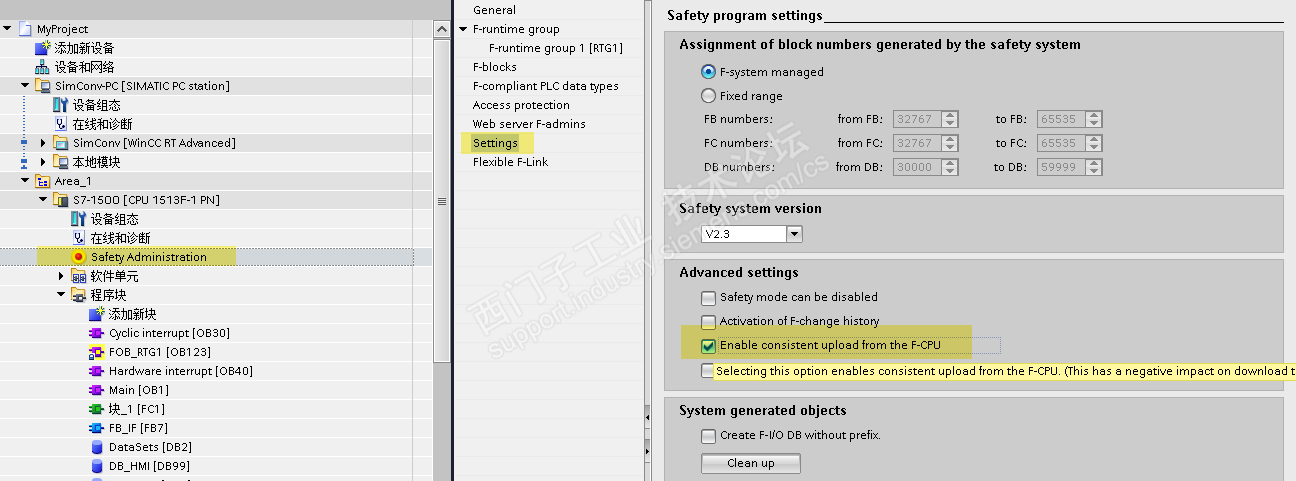

截图17是有提示的,这是Fcpu,默认是不支持上载的。(以下操作,不建议于现场实际设备使用,只用于仿真试验操作)
离线项目需要在下载时,于安全管理器中进行如下设置后,才可上载:

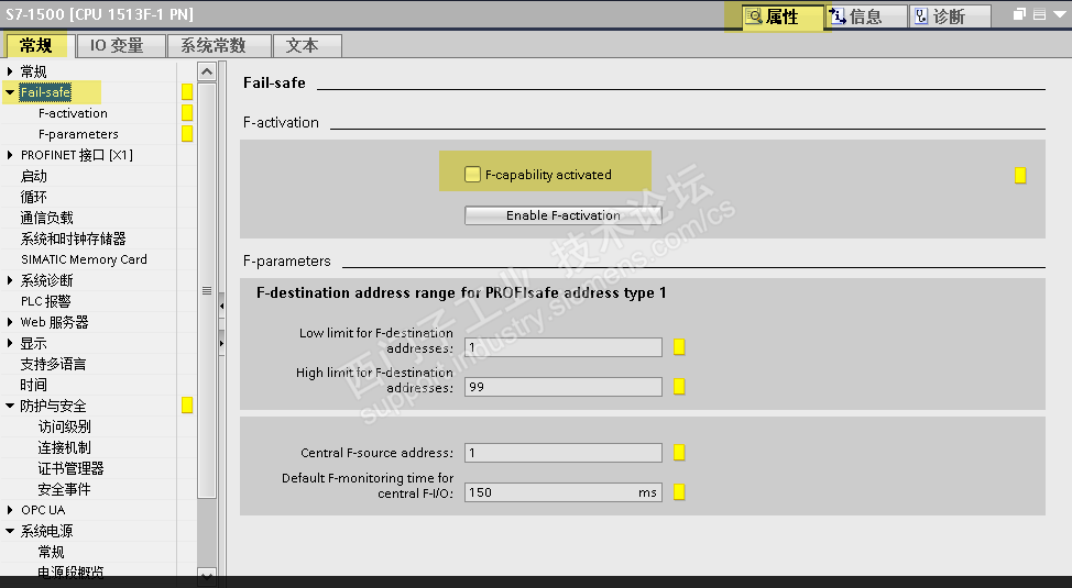

或者,可以在CPU属性中,关闭安全模式,如下:
