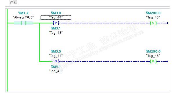

模拟情况下将M3.0强置为1时,M3.0上升沿将M200.0置位1,当将M3.0强置为0时,M3.0下降沿为什么不能将M200.0复位0?
