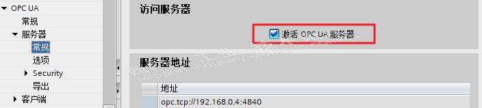

    OPC UA是一项开放标准,适用于从机器到机器间(M2M)的水平通信和从机器直到云端的垂直通信。该标准独立于供应商和平台,支持广泛的安全机制,并且可以与 PROFINET 共享同一工业以太网络。西门子为全集成自动化(TIA)提供从现场层扩展到控制和操作层的全面硬件和软件组合。作为开放的通信标准,OPC UA 在整个 TIA 产品组合中扮演着重要的角色。

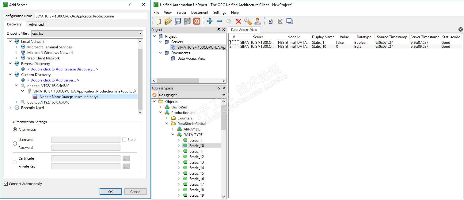

    为了实现 OPC UA 客户端与 SIMATIC S7-1500 的服务器进行数据交换,这个应用示例将向您详细介绍 SIMATIC S7-1500 的 OPC UA 服务器的配置以及如何通过 OPC UA 客户端软件连接 S7-1500 服务器。
一、S7-1500 配置 OPC UA 服务器的软/硬件需求
1、已获得操作 OPC UA 功能的运行系统许可证。
2、TIA Portal V14 以及S7-1500 V2.0以后开始支持OPC UA服务器功能,除 S7-1500 标准 CPU 之外,这一特性同样适用于 S7-1500F、S7-1500T、S7-1500C、S7-1500pro CPU、ET 200SP CPU、SIMATIC S7-1500 软件控制器和 PLCSIM Advanced。S7-1500 CPU 上所有集成的 PROFINET 接口,均可用于访问该 CPU 的 OPC UA 服务器。 不能借助 CP 或 CM 通过自动化系统的背板总线直接访问 CPU 的 OPC UA 服务器。
二、配置 S7-1500 的 OPC UA 服务器
1、导航至 CPU 的属性常规界面选择 OPC UA 服务器常规选项激活 OPC UA 服务器,如下图。
2、导航至 "CPU 属性>运行系统许可证> OPC UA" 选择选择所需许可证类型。
3、导航至 "CPU 属性>OPC UA>常规" 选项设置 OPC UA 应用名称,也可以使用默认名称,如下图5。请注意,证书上需要输入应用程序名称(主题备用名称),并且更改应用程序名称后可能需要再次生成现有证书。
4、导航至 "CPU 属性>OPC UA>服务器" 选项设置服务器会话数量限制以及采样发布的最短间隔,无特殊需求也可以使用默认设置。
5、编译硬件并下载就可以启用一个简单的 OPC UA 服务器,服务器在其标准配置中允许任意客户端进行连接,如下图所示。
